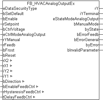

Dieser Funktionsbaustein dient zur Ansteuerung stetiger Stellorgane wie beispielsweise Ventile oder Klappen mit einer Stellungsrückmeldung.

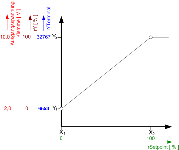

Im Vergleich zu dem FB_HVACAnalogOutput ist in diesem Funktionsbaustein eine Skalierungsfunktion integriert. Die Funktion lautet: y=m*x +b.
Anwendungsbeispiel:
Klappenstellantrieb Arbeitsbereich 2-10V mit der KL4404 (Signalspannung 0-10Volt)
rX1 = 0 iY1 = 6553
rX2 = 100 iY2 = 32767
eDataSecurityType : E_HVACDataSecurityType;
bSetDefault : BOOL;
bEnable : BOOL;
rSetpoint : REAL;
bCtrlVoltage : BOOL;
eCtrlModeAnalogOutput: E_HVACAnalogOutputMode;
rYManual : REAL;
rFeedb : REAL;
bFrost : BOOL;
bReset : BOOL;

rX2: Oberer Grenzwert an der X-Achse (-32767..32767). Die Variable wird persistent gespeichert.
rX1: Unterer Grenzwert an der X-Achse (-32767..32767). Die Variable wird persistent gespeichert.
rY2: Oberer Grenzwert an der Y-Achse (0..32767). Die Variable wird persistent gespeichert.
rY1: Unterer Grenzwert an der Y-Achse (0..32767). Die Variable wird persistent gespeichert.
