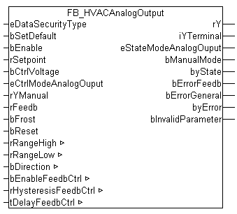

Anwendung
Dieser Funktionsbaustein dient zur Ansteuerung stetiger Stellorgane wie beispielsweise Ventile oder Klappen mit einer Stellungsrückmeldung.
eDataSecurityType     : E_HVACDataSecurityType;
bSetDefault           : BOOL;
bEnable               : BOOL;
rSetpoint             : REAL;
bCtrlVoltage          : BOOL;
eCtrlModeAnalogOutput : E_HVACAnalogOutputMode;
rYManual              : REAL;
rFeedb                : REAL;
bFrost                : BOOL;
bReset                : BOOL;

bEnable: Freigabe des Bausteins, wenn bEnable = TRUE ist. Ohne Freigabe des Bausteins wird am Ausgang rY der Wert Null ausgegeben.
rSetpoint: Mit der Variablen rSetpoint wird dem Funktionsbaustein der Sollwert für den Analogausgang übergeben.
bCtrlVoltage: Die Steuerspannung steht an, wenn die Variable bCtrlVoltage TRUE ist. Bei einem Ausfall der Steuerspannung wird die Rückmeldungskontrolle deaktiviert damit keine Fehlalarme entstehen.
eCtrlModeAnalogOutput: Enum, das die Betriebsart festlegt.
TYPE E_HVACAnalogOutputMode :
eHVACAnalogOutputMode_Auto_BMS := 0,
eHVACAnalogOutputMode_Manual_BMS := 1,
eHVACAnalogOutputMode_Auto_OP := 2,
eHVACAnalogOutputMode_Manual_OP := 3
END_TYPE
rYManual: Analoger Eingangswert, der in Handbetrieb an den Ausgang rY weitergeleitet wird.
rFeedb: Analoge Stellungsrückmeldung vom Stellorgan.
bFrost: Dieser Eingang dient der Frostschutzfunktion eines Lufterhitzers. Sobald der Eingang bFrost TRUE ist, wird rY auf die maximale Größe (rRangeHigh) und iYTerminal auf 32767 gesetzt. Der Ausgang rYund iYTerminal bleiben solange gesetzt bis der Eingang bFrost wieder FALSE ist.
bReset: Quittierungseingang bei einer Störung.
