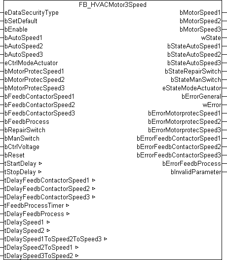

FB_HVACMotor3Speed
FB_HVACMotor3Speed 1:

Dieser Funktionsbaustein dient zur Steuerung eines dreistufigen Antriebs in der HLK-Technik. Der Funktionsbaustein läuft immer in Stufe 1, der kleinsten Leistungsstufe, an und schaltet dann je nach Anforderung in Stufe 2 oder Stufe 3. Er kann nicht direkt in Stufe 2 oder 3 eingeschaltet werden. Bei einem Neustart, Wegnahme der Freigabe, im Fehlerfall oder Ausschaltung des Motors über die Betriebsart ist ein Neuanlauf des Motors für die Zeitdauer von tDelaySpeed2ToSpeed1 + tDelaySpeed3ToSpeed2 gesperrt.

eDataSecurityType      : E_HVACDataSecurityType;
bSetDefault            : BOOL;
bEnable                : BOOL;
bAutoSpeed1            : BOOL;
bAutoSpeed2            : BOOL;
bAutoSpeed3            : BOOL;
eCtrlModeActuator      : E_HVACActuatorMode;
bMotorProtecSpeed1     : BOOL;
bMotorProtecSpeed2     : BOOL;
bMotorProtecSpeed3     : BOOL;
bFeedbContactorSpeed1  : BOOL;
bFeedbContactorSpeed2  : BOOL;
bFeedbContactorSpeed3  : BOOL;
bFeedbProcess          : BOOL;
bRepairSwitch          : BOOL;
bManSwitch             : BOOL;
bCtrlVoltage           : BOOL;
bReset                 : BOOL;

bMotorSpeed1                 : BOOL;
bMotorSpeed2                 : BOOL;
bMotorSpeed3                 : BOOL;
wState                       : WORD;
bStateAutoSpeed1             : BOOL;
bStateAutoSpeed2             : BOOL;
bStateAutoSpeed3             : BOOL;
bStateRepairSwitch           : BOOL;
bStateManSwitch              : BOOL;
eStateModeActuator           : E_HVACActuatorMode;
bErrorGeneral                : BOOL;
wError                       : WORD;
bErrorMotorprotecSpeed1      : BOOL;
bErrorMotorprotecSpeed2      : BOOL;
bErrorMotorprotecSpeed3      : BOOL;
bErrorFeedbContactorSpeed1   : BOOL;
bErrorFeedbContactorSpeed2   : BOOL;
bErrorFeedbContactorSpeed3   : BOOL;
bErrorFeedbProcess           : BOOL;
bInvalidParameter            : BOOL;

tStartDelay                  : TIME;
tStopDelay                   : TIME;
tDelayFeedbContactorSpeed1   : TIME;
tDelayFeedbContactorSpeed2   : TIME;
tDelayFeedbContactorSpeed3   : TIME;
tFeedbProcessTimer           : TIME;
tDelayFeedbProcess           : TIME;
tDelaySpeed1                 : TIME;
tDelaySpeed2                 : TIME;
tDelaySpeed1ToSpeed2ToSpeed3 : TIME;
tDelaySpeed2ToSpeed1         : TIME;
tDelaySpeed3ToSpeed2         : TIME;
