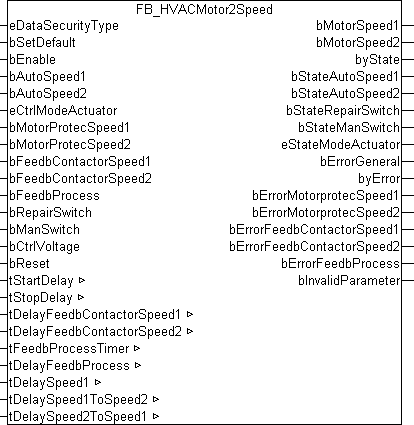

Anwendung
Dieser Funktionsbaustein dient zur Steuerung eines zweistufigen Antriebs in der HLK-Technik. Der Funktionsbaustein läuft immer in Stufe 1, der kleineren Leistungsstufe, an. Er kann nicht direkt in Stufe 2 eingeschaltet werden. Bei einem Neustart, Wegnahme der Freigabe, im Fehlerfall oder Ausschaltung des Motors über die Betriebsart ist ein Neuanlauf des Motors für die Zeitdauer von tDelaySpeed2ToSpeed1 gesperrt.

eDataSecurityType     : E_HVACDataSecurityType;
bSetDefault           : BOOL;
bEnable               : BOOL;
bAutoSpeed1           : BOOL;
bAutoSpeed2           : BOOL;
eCtrlModeActuator     : E_HVACActuatorMode;
bMotorProtecSpeed1    : BOOL;
bMotorProtecSpeed2    : BOOL;
bFeedbContactorSpeed1 : BOOL;
bFeedbContactorSpeed2 : BOOL;
bFeedbProcess         : BOOL;
bRepairSwitch         : BOOL;
bManSwitch            : BOOL;
bCtrlVoltage          : BOOL;
bReset                : BOOL;

bEnable: Freigabe des Bausteins, wenn bEnable = TRUE ist. Ist bEnable = FALSE, so wird der Antrieb über die angegebene Zeitvariable tStopDelay in der jeweiligen Einschaltstufe verzögert ausgeschaltet. Bei vorhandener Freigabe ist ein Neuanlauf des Motors für die Zeitdauer von tDelaySpeed2ToSpeed1 gesperrt.
bAutoSpeed1: bAutoSpeed1 ist nur dann aktiv, wenn die Betriebsart eCtrlModeActuator entweder auf eHVACActuatorMode_Auto_BMS oder eHVACActuatorMode_Auto_OPsteht.
Wenn die Eingangsvariablen bAutoSpeed1 = TRUE und bAutoSpeed2 = FALSE sind, so wird dem Funktionsbaustein vorgegeben,dass der Antrieb in Stufe 1 laufen soll. Wenn bAutoSpeed1 = FALSE ist, so wird der Antrieb über die angegebene Zeitvariable tStopDelay verzögert ausgeschaltet.
bAutoSpeed2: bAutoSpeed2 ist nur dann aktiv, wenn die Betriebsart eCtrlModeActuator entweder auf eHVACActuatorMode_Auto_BMS oder eHVACActuatorMode_Auto_OPsteht.
Wenn die Eingangsvariable bAutoSpeed1 und bAutoSpeed2 = TRUE sind, so wird dem Funktionsbaustein vorgegeben, dass der Antrieb in Stufe 2 laufen soll.Wenn bAutoSpeed1 undbAutoSpeed2 = FALSE sind, so wird der Antrieb über die angegebene Zeitvariable tStopDelay verzögert ausgeschaltet.
eCtrlModeActuator: Enum, über welches die Betriebsart des Motors vorgegeben wird. Bei falscher Angabe wird intern mit der letzten, gültigen Betriebsart weiter gearbeitet. Bei der Erstinbetriebnahme ist diese eHVACActuatorMode_Auto_BMS. bInvalidParameter wird bei falscher Parameterangabe gesetzt.
bMotorProtecSpeed1: Eingang für den Motorschutz Stufe 1. Eine Störung vom Motorschutz steht an, wenn der Eingang bMotorProtecSpeed1 = FALSE ist (Ruhestromprinzip). Bei einer anstehenden Störung werden die Ausgänge bMotorSpeed1 und bMotorSpeed2 = FALSE, die Störung wird am Ausgang des Funktionsbausteins durch bErrorMotorprotecSpeed1 signalisiert. Ein erneuter Anlauf des Motors kann nur erfolgen, wenn die Störung behoben und am Eingang bReset quittiert wurde.
bMotorProtecSpeed2: Eingang für den Motorschutz Stufe 2. Eine Störung vom Motorschutz steht an, wenn der Eingang bMotorProtecSpeed2 = FALSE ist (Ruhestromprinzip). Bei einer anstehenden Störung werden die Ausgänge bMotorSpeed1 und bMotorSpeed2 = FALSE, die Störung wird am Ausgang des Funktionsbausteins durch bErrorMotorprotecSpeed2 signalisiert. Ein erneuter Anlauf des Motors kann nur erfolgen, wenn die Störung behoben und am Eingang bReset quittiert wurde.
bFeedbContactorSpeed1: Rückmeldung vom Leistungsteil des Motors für die Stufe 1. Die Betriebsrückmeldung steht an, wenn der Eingang bFeedbContactorSpeed1 = TRUE ist. Falls diese Rückmeldung nach dem Einschalten des Motors nicht nach der mit tDelayFeedbContactorSpeed1 einstellbaren Zeit ansteht, wird der Ausgang bErrorFeedbContactorSpeed1 gesetzt um eine Störung zu signalisieren. Bei einer anstehenden Störung werden die Ausgänge bMotorSpeed1 und bMotorSpeed2 = FALSE. Ein erneuter Anlauf des Motors kann nur erfolgen, wenn die Störung behoben und am Eingang bReset quittiert wurde. Sollte keine Rückmeldung vom Leistungsteil des Motors für die Stufe 1 vorhanden sein, so muss an dem Eingang bFeedbContactorSpeed1 die Ausgangsvariable bMotorSpeed1 angelegt werden.

bMotorSpeed1               : BOOL;
bMotorSpeed2               : BOOL;
byState                    : BYTE;
bStateAutoSpeed1           : BOOL;
bStateAutoSpeed2           : BOOL;
bStateRepairSwitch         : BOOL;
bStateManSwitch            : BOOL;
eStateModeActuator         : E_HVACActuatorMode;
bErrorGeneral              : BOOL;
byError                    : BYTE;
bErrorMotorprotecSpeed1    : BOOL;
bErrorMotorprotecSpeed2    : BOOL;
bErrorFeedbContactorSpeed1 : BOOL;
bErrorFeedbContactorSpeed2 : BOOL;
bErrorFeedbProcess         : BOOL;
bInvalidParameter          : BOOL;
bMotorSpeed1: Ausgangsvariable zur Ansteuerung der Stufe 1 des zweistufigen Antriebs.
bMotorSpeed2: Ausgangsvariable zur Ansteuerung der Stufe 2 des zweistufigen Antriebs.

tStartDelay                 : TIME;
tStopDelay                  : TIME;
tDelayFeedbContactorSpeed1  : TIME;
tDelayFeedbContactorSpeed2  : TIME;
tFeedbProcessTimer          : TIME;
tDelayFeedbProcess          : TIME;
tDelaySpeed1                : TIME;
tDelaySpeed1ToSpeed2        : TIME;
tDelaySpeed2ToSpeed1        : TIME;
tStartDelay: Mit der Zeit tStartDelay [s] wird der Anlauf des Motors nach der Freigabe und Einschaltung über die Betriebsart des Motors verzögert (0s..3600s). Die Variable wird persistent gespeichert. Voreingestellt auf 0s.
Liegt ein nicht korrekter Variablenwert an, dann wird, wenn vorhanden der letzte, gültige Variablenwert genommen. Wenn kein gültiger, letzter Wert vorliegt, dann wird mit dem Default-Wert weitergearbeitet. bInvalidParameter wird bei falscher Parameterangabe gesetzt.
tStopDelay: Mit der Zeit tStopDelay [s] wird das Ausschalten des Motors in der jeweiligen Einschaltstufe entweder durch die Wegnahme der Freigabe bEnable = FALSE, durch Ausschalten über die Betriebsart eCtrlModeActuator oder im Automatikbetrieb durch Ausschalten der Eingangsvariablen bAutoSpeed1 und bAutoSpeed2 = FALSE verzögert. Ist das verzögerte Ausschalten des Motors aktiviert, kann dieses nicht mehr abgebrochen werden (0s..3600s). Die Variable wird persistent gespeichert. Voreingestellt auf 0s.
tDelayFeedbContactorSpeed1: Zeitverzögerung der Rückmeldung des Leistungsteils nach dem Einschalten des Motors. Wenn diese abgelaufen ist und bFeedbContactorSpeed1 = FALSE, dann wird dies über die Störmeldung bErrorFeedbContactorSpeed1 der Steuerung zurück geliefert (100ms..3600s). Die Variable wird persistent gespeichert. Voreingestellt auf 100ms.
tDelayFeedbContactorSpeed2: Zeitverzögerung der Rückmeldung des Leistungsteils nach dem Einschalten des Motors. Wenn diese abgelaufen ist und bFeedbContactorSpeed2 = FALSE, dann wird dies über die Störmeldung bErrorFeedbContactorSpeed2 der Steuerung zurück geliefert (100ms..3600s). Die Variable wird persistent gespeichert. Voreingestellt auf 100ms.
tFeedbackProcessTimer: Zeitverzögerung [s] der Prozessrückmeldung bFeedbProcess in der Hochlaufphase des Motors. Wenn diese abgelaufen ist und bFeedbProcess = FALSE, dann wird dies über die Störmeldung bErrorFeedbProcess der Steuerung zurück geliefert (0s..3600s). Die Variable wird persistent gespeichert. Voreingestellt auf 0s.
tDelayFeedbProcess: Um ein unerwünschtes Abschalten des Antriebs während des Betriebs durch die Prozessüberwachung bFeedbProcess bei z.B. kurzzeitigen Druckschwankungen zu vermeiden, kann das Ansprechen des Eingangs bFeedbProcess durch die Zeit tDelayFeedbProcess [s] verzögert werden (0s..3600s). Die Variable wird persistent gespeichert. Voreingestellt auf 0s.
tDelaySpeed1: Zeitverzögerung [s] für die Hochlaufphase des Motors in Stufe 1 (1s..3600s). Die Variable wird persistent gespeichert. Voreingestellt auf 3s.
Nach Ablauf dieser Zeit kann der Motor von der ersten in die zweite Stufe geschaltet werden, wenn die Betriebsart für Stufe 2 angewählt ist.
tDelaySpeed1ToSpeed2: Zeitverzögerung für die Umschaltphase des Motors von Stufe 1 in Stufe 2, so dass kurzzeitig die beiden Ausgänge bMotorSpeed1 und bMotorSpeed2 FALSE sind (100ms..10s). Die Variable wird persistent gespeichert. Voreingestellt auf 250ms. Die Zeitverzögerung dient zur Schonung der Motorwicklungen.
tDelaySpeed2ToSpeed1: Zeitverzögerung [s] für die Umschaltphase des Motors von Stufe 2 in Stufe 1 (1s..3600s). Die Variable wird persistent gespeichert. Voreingestellt auf 10s. In dieser Phase sind die beiden Ausgänge bMotorSpeed1 und bMotorSpeed2 für die Zeitdauer von tDelaySpeed2ToSpeed1auf FALSE um die Geschwindigkeit des Motors bei der Umschaltung in Stufe 1 zu drosseln.
