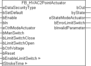

Dieser Funktionsbaustein dient der Ansteuerung von Zweipunktventilen oder Zweipunktklappen.
eDataSecurityType : E_HVACDataSecurityType;
bSetDefault : BOOL;
bEnable : BOOL;
bIn : BOOL;
eCtrlModeActuator : E_HVAC2PointActuatorMode;
bManSwitch : BOOL;
bLimitSwitchClose : BOOL;
bLimitSwitchOpen : BOOL;
bCtrlVoltage : BOOL;
bReset : BOOL;
Anwendungsbeispiel: Example_PERSISTENT.zip
Hinweis | |
Eine sich zyklisch ändernde Variable darf niemals mit der IN_OUT-Variablen eines Funktionsbausteins verbunden werden, wenn eDataSecurityType:= eHVACDataSecurityType_Persistent ist. Es würde zu einem frühzeitigen Verschleiß des Flashspeichers führen. |
bEnable: Mit der Eingangsvariablen bEnablewird der Baustein vom SPS-Programm frei gegeben. Ohne Freigabe des Bausteins bleibt das Stellorgan immer geschlossen. Der Ausgang bOut ist dauerhaft FALSE.
bIn: Im Automatikbetrieb wird das Stellorgan über ein FALSE zugefahren und über ein TRUE aufgefahren.
eCtrlModeActuator: Enum, das die Betriebsart festlegt.
bManSwitch:Besitzt der Zweipunktantrieb einen Hand-/Not-Schalter im Schaltschrank, dann kann dieser an den Eingang bManSwitch angeschlossen werden, somit wird der Status vom Hand-/Not-Schalter überwacht. Bei bManSwitch= FALSE wird der Ausgang bOut des Antriebes auf FALSE gesetzt.
bLimitSwitchClose: Stellorganrückmeldung TRUE, wenn das Stellorgan komplett geschlossen ist.
bLimitSwitchOpen: Stellorganrückmeldung TRUE, wenn das Stellorgan komplett geöffnet ist.
bCtrlVoltage: Der Parameter bCtrlVoltage dient zur Kontrolle der Steuerspannung. Die Steuerspannung steht an, wenn die Variable bCtrlVoltageTRUE ist. Bei einem Ausfall der Steuerspannung wird die Feedbackkontrolle unterdrückt.
bReset: Quittierungseingang bei einer Störung.
bOut : BOOL;
byState : BYTE;
eStateModeActuator : E_HVAC2PointActuatorMode;
bErrorLimitSwitch : BOOL;
bInvalidParameter : BOOL;
bOut: An diesem Ausgang wird das Stellorgan angeschlossen (FALSE= Zufahren; TRUE= Auffahren).
byState: Zeigt den Status der Ansteuerung vom Stellorgan an:
byState.0:= Enable
byState.1:= Manual Switch
byState.2:= Enable Feedback Control
byState.3:= Control Voltage
byState.4:= Reset
byState.5:= bOut
eStateModeActuator: Zeigt, in welchem Betriebsmodus das Stellorgan ist.
bErrorLimitSwitch: Wird TRUE, wenn kein Endschalter nach der eingestellten Verfahrzeit ausgelöst hat. bErrorLimitSwitch wird mit einer positiven Flanke am Eingang bResetquittiert.
bInvalidParameter: TRUE, wenn bei der Plausibilitätsüberprüfung ein Fehler aufgetreten ist. Die Meldung muss mit bReset quittiert werden.
bEnableLimitSwitch : BOOL;
tStrokeTime : TIME;
bEnableLimitSwitch: Ist der Eingang TRUE, dann ist die Funktionskontrolle des Antriebs mittels der Endlagenschalter aktiviert.
tStrokeTime: Hier muss zur korrekten Einstellung der Funktionskontrolle die Verfahrzeit des Antriebes vom ganz geschlossenen bis zum vollständig geöffneten Antrieb angegeben werden (0s..3600s). Die Variable wird persistent gespeichert. Voreingestellt auf 200s.
