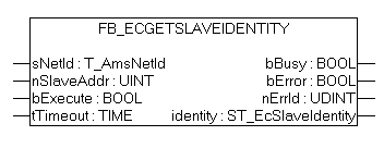

FB_EcGetSlaveIdentity
Mit dem Funktionsbaustein FB_EcGetSlaveIdentity kann die CANopen Identity eines einzelnen EtherCAT Slave Gerätes ausgelesen werden. Bei erfolgreichem Aufruf enthält die Ausgangsvariable identity vom Typ ST_EcSlaveIdentity die angeforderte Identity-Information.
sNetId : T_AmsNetId;
nSlaveAddr : UINT;
bExecute : BOOL;
tTimeout : TIME := DEFAULT_ADS_TIMEOUT;
sNetId: Ist ein String, der die AMS-Netzwerkkennung des EtherCAT Master Gerätes enthält.
nSlaveAddr: Feste Adresse des EtherCAT Slaves.
bBusy : BOOL;
bError : BOOL;
nErrId : UDINT;
identity : ST_EcSlaveIdentity;
bBusy: Dieser Ausgang wird bei der Aktivierung des Funktionsbausteins gesetzt und bleibt gesetzt, bis eine Rückmeldung erfolgt.
nErrId: Liefert bei einem gesetzten bError-Ausgang den ADS-Fehlercode des zuletzt ausgeführten Befehles
identity: CANopen Identity des EtherCAT Gerätes.
