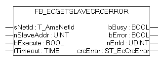

FB_EcGetSlaveCrcError
FB_EcGetSlaveCrcError 1:
Mit dem Funktionsbaustein FB_EcGetSlaveCrcError können die CRC-Error Zähler der einzelnen Ports (A, B und C) eines Slave ausgelesen werden. Bei erfolgreichem Aufruf enthält die Ausgangsvariable crcError vom Typ ST_EcCrcError die angeforderten CRC-Error Zähler.
Der Funktionsbaustein FB_EcGetSlaveCrcError kann nur mit Slaves mit bis zu 3 Ports (z.B. EK1100) eingesetzt werden, der Funktionsbaustein FB_EcGetSlaveCrcErrorEx kann auch mit Slaves mit bis zu 4 Ports (z.B. EK1122) eingesetzt werden.
    sNetId      : T_AmsNetId;
    nSlaveAddr  : UINT;
    bExecute    : BOOL;
    tTimeout    : TIME := DEFAULT_ADS_TIMEOUT;
sNetId: Ist ein String, der die AMS-Netzwerkkennung des EtherCAT Master Gerätes enthält.
nSlaveAddr: Feste Adresse des EtherCAT Slaves, dessen CRC-Error Zähler ausgelesen werden soll.
    bBusy       : BOOL;
    bError      : BOOL;
    nErrId      : UDINT;
    crcError    : ST_EcCrcError;
bBusy: Dieser Ausgang wird bei der Aktivierung des Funktionsbausteins gesetzt und bleibt gesetzt, bis eine Rückmeldung erfolgt.
nErrId: Liefert bei einem gesetzten bError-Ausgang den ADS-Fehlercode des zuletzt ausgeführten Befehles
crcError:  CRC-Error Zähler der einzelnen Ports.
