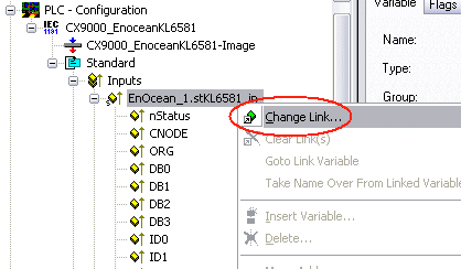

KL6581 - Verknüpfung mit dem System Manager
  1. Binden Sie das SPS-Programm ein und klicken Sie mit der rechten Maustaste auf die Datenstruktur.
  2. KL6581 - Verknüpfung mit dem System Manager 1:
    Bild 1

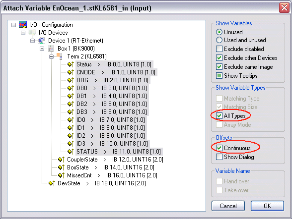

  3. Wählen Sie "All Types" und "Continuous" an (siehe Bild 2).
  4. KL6581 - Verknüpfung mit dem System Manager 2:
    Bild 2
  5. Klicken Sie mit der Maus auf die erste Variable der EnOcean-Masterklemme KL6581 "Status" an. Drücken Sie dann die >SHIFT< Taste und halten Sie diese gedrückt.
  6. Gehen Sie mir dem Mauszeiger auf die letzte Variable der KL6581 "STATUS" und klicken Sie wiederum die linke Maustaste.
  7. Jetzt lassen Sie die >SHIFT< Taste wieder los. Alle Daten der Klemme müssen jetzt markiert sein (siehe Bild 2).
  8. Anschließend den OK Button betätigen.

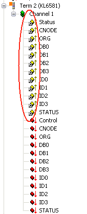

  9. Kontrollieren Sie die Verknüpfungen
    Gehen Sie dazu auf die KL6581 und öffnen Sie diese. Alle Daten der Klemme müssen jetzt mit einem kleinen Pfeil markiert sein (siehe Bild 3). Ist dies der Fall, fahren Sie genauso mit den Ausgängen fort.
  10. KL6581 - Verknüpfung mit dem System Manager 3:
    Bild 3
