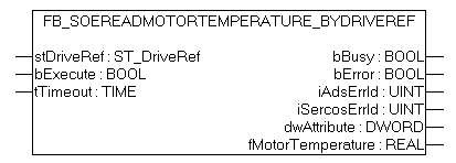

FB_SoEReadMotorTemperature_ByDriveRef
Mit dem Funktionsbaustein FB_SoEReadMotorTemperature_ByDriveRef kann die Temperatur des Motor (S-0-0383) eingelesen werden. Falls der Motor keinen Temperatursensor enthält, steht hier 0.0, heißt 0.0°C.
stDriveRef : ST_DriveRef;
bExecute : BOOL;
tTimeout : TIME := DEFAULT_ADS_TIMEOUT;
END_VARstDriveRef: Die Referenz auf den Antrieb kann im System Manager direkt in die SPS gelinkt werden. Hierzu muss eine Instanz der ST_PlcDriveRef verwendet werden und die NetID vom Bytearray in einen String konvertiert werden. Siehe ST_DriveRef.
bBusy : BOOL;
bError : BOOL;
iAdsErrId : UINT;
iSercosErrId : UINT;
dwAttribute : DWORD;
fMotorTemperature : REAL;
END_VARbBusy: Dieser Ausgang wird bei der Aktivierung des Funktionsbausteins gesetzt und bleibt gesetzt, bis eine Rückmeldung erfolgt.
iAdsErrId: Liefert bei gesetztem bError-Ausgang den ADS-Fehlercode des zuletzt ausgeführten Befehles
iSercosErrId: Liefert bei gesetztem bError-Ausgang den Sercos-Fehler des zuletzt ausgeführten Befehles
dwAttribute: Liefert das Attribut des Sercos-Parameters.
fMotorTemperature: Liefert die Motortemperatur (z.B. 30.5 entspricht 30.5°C). Falls der Motor keinen Temperatursensor enthält, steht hier 0.0, heißt 0.0°C.
