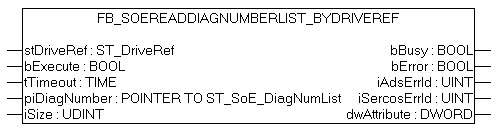

Mit dem Funktionsbaustein FB_SoEReadDiagNumberList_ByDriveRef kann eine Historie der Diagnosenummern als Liste (S-0-0375) ausgelesen werden.
    stDriveRef   : ST_DriveRef;
    bExecute     : BOOL;
    tTimeout     : TIME := DEFAULT_ADS_TIMEOUT;
    piDiagNumber : POINTER TO ST_SoE_DiagNumList;
    iSize        : UDINT;
stDriveRef: Die Referenz auf den Antrieb kann im System Manager direkt in die SPS gelinkt werden. Hierzu muss eine Instanz der ST_PlcDriveRef verwendet werden und die NetID vom Bytearray in einen String konvertiert werden. Siehe ST_DriveRef.
piDiagNumber: Zeiger auf Liste der letzten max. 30 Fehlernummern. Die Liste besteht aus aktueller und maximaler Anzahl von Bytes in der Liste, sowie den 30 Listeneinträgen
iSize: Größe der Liste in Bytes (als Sizeof())
    bBusy        : BOOL;
    bError       : BOOL;
    iAdsErrId    : UINT;
    iSercosErrId : UINT;
    dwAttribute  : DWORD;
bBusy: Dieser Ausgang wird bei der Aktivierung des Funktionsbausteins gesetzt und bleibt gesetzt, bis eine Rückmeldung erfolgt.
iAdsErrId: Liefert bei einem gesetzten bError-Ausgang den ADS-Fehlercode des zuletzt ausgeführten Befehles
iSercosErrId: Liefert bei einem gesetzten bError-Ausgang den Sercos-Fehler des zuletzt ausgeführten Befehles
dwAttribute: Liefert das Attribut des Sercos-Parameters.
