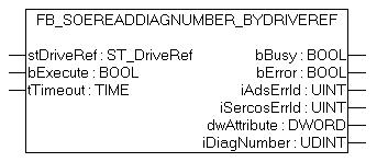

FB_SoEReadDiagNumber_ByDriveRef
Mit dem Funktionsbaustein FB_SoEReadDiagNumber_ByDriveRef kann die aktuelle Diagnosenummer als UDINT (S-0-0390) ausgelesen werden.
stDriveRef : ST_DriveRef;
bExecute : BOOL;
tTimeout : TIME := DEFAULT_ADS_TIMEOUT;
stDriveRef: Die Referenz auf den Antrieb kann im System Manager direkt in die SPS gelinkt werden. Hierzu muss eine Instanz der ST_PlcDriveRef verwendet werden und die NetID vom Bytearray in einen String konvertiert werden. Siehe ST_DriveRef.
bBusy : BOOL;
bError : BOOL;
iAdsErrId : UINT;
iSercosErrId : UINT;
dwAttribute : DWORD;
iDiagNumber : UDINT;
bBusy: Dieser Ausgang wird bei der Aktivierung des Funktionsbausteins gesetzt und bleibt gesetzt, bis eine Rückmeldung erfolgt.
iAdsErrId: Liefert bei gesetztem bError-Ausgang den ADS-Fehlercode des zuletzt ausgeführten Befehles
iSercosErrId: Liefert bei gesetztem bError-Ausgang den Sercos-Fehler des zuletzt ausgeführten Befehles
dwAttribute: Liefert das Attribut des Sercos-Parameters.
iDiagNumber: Liefert die aktuelle Diagnosenummer.
