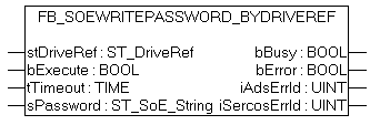

FB_SoEWritePassword_ByDriveRef
FB_SoEWritePassword_ByDriveRef 1:
Mit dem Funktionsbaustein FB_SoEWritePassword_ByDriveRef kann das Antriebspasswort (S-0-0267) gesetzt werden.
    stDriveRef : ST_DriveRef;
    bExecute   : BOOL;
    tTimeout   : TIME := DEFAULT_ADS_TIMEOUT;sPassword  : ST_SoE_String;
stDriveRef: Die Referenz auf den Antrieb kann im System Manager direkt in die SPS gelinkt werden. Hierzu muss eine Instanz der ST_PlcDriveRef verwendet werden und die NetID vom Bytearray in einen String konvertiert werden. Siehe ST_DriveRef.
sPassword: enthält das Passwort als Sercos-String
    bBusy        : BOOL;
    bError       : BOOL;
    iAdsErrId    : UINT;
    iSercosErrId : UINT;
bBusy: Dieser Ausgang wird bei der Aktivierung des Funktionsbausteins gesetzt und bleibt gesetzt, bis eine Rückmeldung erfolgt.
iAdsErrId: Liefert bei gesetztem bError-Ausgang den ADS-Fehlercode des zuletzt ausgeführten Befehles
iSercosErrId: Liefert bei gesetztem bError-Ausgang den Sercos-Fehler des zuletzt ausgeführten Befehles
Beispiel
fbWritePassword : FB_SoEWritePassword_ByDriveRef;
bWritePassword  : BOOL;
sPassword       :ST_SoE_String;
stPlcDriveRef AT %I* : ST_PlcDriveRef;
IF bInit THEN
    stDriveRef.sNetId     :=F_CreateAmsNetId(stPlcDriveRef.aNetId);
    stDriveRef.nSlaveAddr :=stPlcDriveRef.nSlaveAddr;
    stDriveRef.nDriveNo   :=stPlcDriveRef.nDriveNo;
    stDriveRef.nDriveType :=stPlcDriveRef.nDriveType;
    IF (stDriveRef.sNetId <> '') AND (stDriveRef.nSlaveAddr <> 0) THEN
        bInit := FALSE;
    END_IF
END_IF
IF bWritePassword AND NOT bInit THEN
    fbWritePassword(
        stDriveRef := stDriveRef,
        bExecute := TRUE,
        tTimeout := DEFAULT_ADS_TIMEOUT,
        sPassword := sPassword
    IF NOT fbWritePassword.bBusy THEN
       fbWritePassword(stDriveRef := stDriveRef, bExecute := FALSE);
        bWritePassword := FALSE;
    END_IF
END_IF
