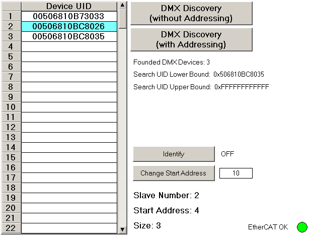

Abb. 2:  Visualisierung Beispiel 2 in der TwinCAT PLC

EtherCAT-Funktionalität
Der Dialog ist nur dann in Funktion, wenn die "EtherCAT OK"- LED grün leuchtet. Eine rote LED zeigt eine EtherCAT-Kommunikationsstörung an.
Mit der Schaltfläche 'DMX Discovery (without Addressing)' wird an der DMX-Linie nach DMX-Slaves gesucht. Alle gefundenen DMX-Slaves werden in der linken Liste angezeigt. Durch Anklicken eines Eintrages wird dieser selektiert. Nach Betätigen von 'Identify' wird der RDM-Befehl zum Identifizieren des jeweiligen DMX-Gerätes versendet. Die Startadresse kann in dem Eingabefeld neben der Schaltfläche 'Change Start Address' eingegeben werden. Nach Drücken der Schaltfläche wird die neue Startadresse an das selektierte DMX-Gerät gesendet. Im unteren Bereich wird die Nummer des DMX-Gerätes, die Startadresse im DMX512-Frame und die Slotgröße (Anzahl der Bytes im DMX-Frame) für das selektierte Gerät angezeigt.
