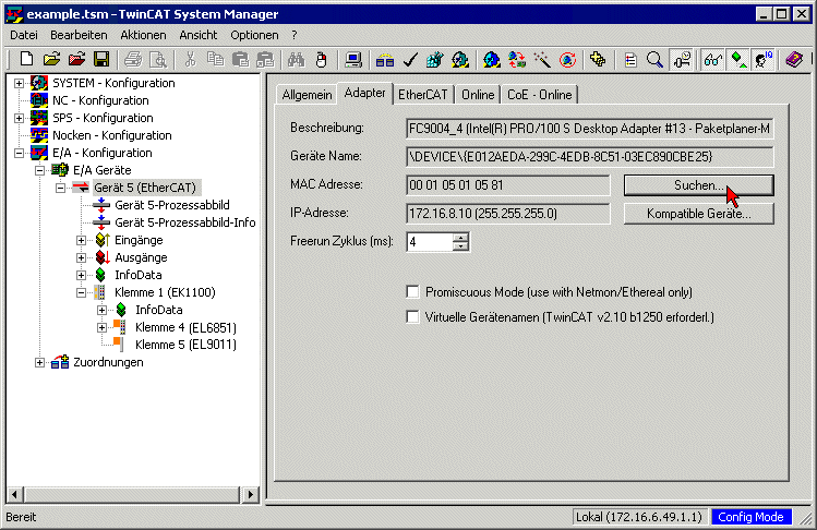

Die Verdrahtung des DMX-Slave ist entsprechend des Anschlussschemas vorzunehmen.

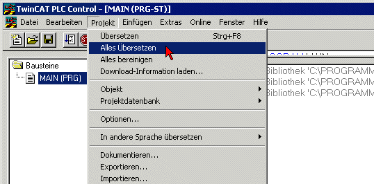

Vorgehensweise zum Starten des Programms

Abb. 7: Vorgabe der Stellgrößen für die drei Farben des DMX-Slaves im TwinCAT PLC Control
Das Beispiel sendet zyklisch die DMX-Daten zu einem DMX-Slave. Das hier verwendete DMX-Gerät belegt drei Slots (Bytes) im DMX512-Frame. Jeder Slot adressiert eine der drei Farben. Ist die Schaltfläche 'Start/Stop' gedrückt, so werden automatisch generierte Daten an das DMX-Gerät gesendet. Die Geschwindigkeit der Änderungen kann durch den waagerechten Schieberegler verändert werden. Ist die Schaltfläche 'Start/Stop' nicht gedrückt, so können Sie durch die drei senkrechten Schieberegler die Werte manuell verändern.
