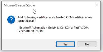

4. Beim ersten Aktivieren der TwinCAT-Konfiguration ist das Test-Zertifikat zu akzeptieren:

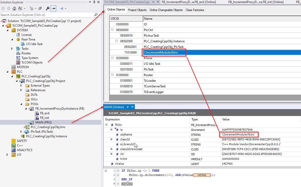

In der Onlineansicht der SPS-Applikation ist der gewünschte TcCOM-Objektname im SPS-Proxy-Baustein ersichtlich. Der Projektknoten TcCOM-Objekte führt das erzeugte Objekt mit der generierten ID und dem gewünschten Namen in seiner Liste. Der Schnittstellenzeiger hat einen gültigen Wert und die Methode wird ausgeführt.
