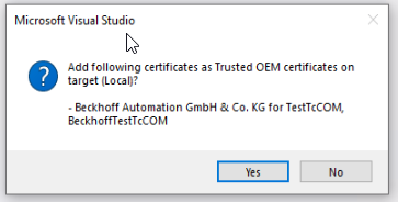

4. Beim ersten Aktivieren der TwinCAT-Konfiguration ist das Test-Zertifikat zu akzeptieren:
