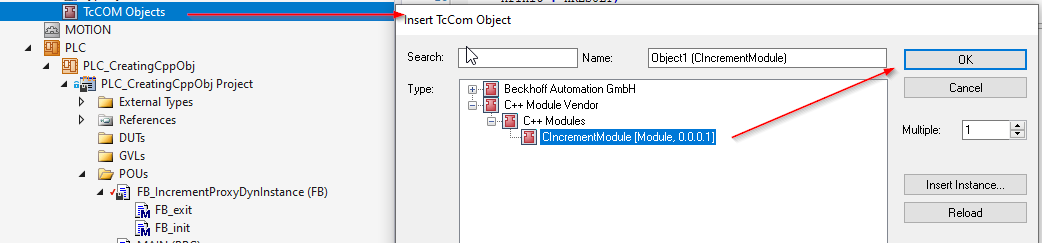

1. Öffnen Sie ein TwinCAT Projekt oder legen Sie ein neues Projekt an.
2. Fügen Sie in der Solution unter dem Knotenpunkt TcCOM Objekte eine Instanz der Klasse CIncrementModule hinzu.
Instanziieren einer TwinCAT C++ Klasse als TwinCAT TcCOM Objekt 1:
Instanziieren einer TwinCAT C++ Klasse als TwinCAT TcCOM Objekt 2:
