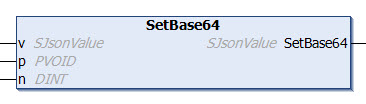

SetBase64
Diese Methode setzt den Value eines Properties auf einen Base64-kodierten Wert. Als Quelle kann z. B. eine Datenstruktur verwendet werden. Die Kodierung in das Base64-Format erfolgt innerhalb der Methode.
Syntax
METHOD SetBase64 : SJsonValue
  v : SJsonValue;
  p : PVOID;
  n : DINT;
 Rückgabewert
Name  | Typ  |
SetBase64  | SJsonValue (mögliche Ungültigkeit beachten)  |
 Eingänge
Name  | Typ  |
v  | SJsonValue (mögliche Ungültigkeit beachten)  |
p  | PVOID  |
n  | DINT  |
Beispielaufruf:
jsonDoc   := fbJson.ParseDocument(sExistingJsonDocument);
jsonProp  := fbJson.FindMember(jsonDoc, 'property');
jsonValue := fbJson.SetBase64(jsonProp, ADR(stStruct), SIZEOF(stStruct));
