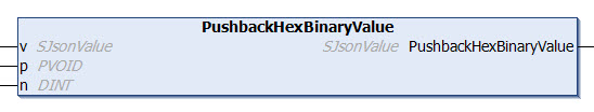

PushbackHexBinaryValue
Diese Methode hängt einen HexBinary-kodierten Wert an das Ende eines Arrays an. Die Kodierung in das HexBinary-Format wird durch die Methode durchgeführt. Als Quelle kann z. B. eine Datenstruktur verwendet werden.
Syntax
METHOD PushbackHexBinaryValue : SJsonValue
  v : SJsonValue;
  p : PVOID;
  n : DINT;
 Rückgabewert
Name  | Typ  |
PushbackHexBinaryValue  | SJsonValue (mögliche Ungültigkeit beachten)  |
 Eingänge
Name  | Typ  |
v  | sJsonValue (mögliche Ungültigkeit beachten)  |
p  | PVOID  |
n  | DINT  |
Beispielaufruf:
jsonDoc   := fbJson.ParseDocument(sExistingJsonDocument);
jsonArray := fbJson.FindMember(jsonDoc, 'array');
jsonValue := fbJson.PushbackHexBinaryValue(jsonArray, ADR(stStruct), SIZEOF(stStruct));
