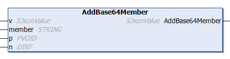

Diese Methode fügt ein Base64-Member zu einem JSON-Objekt hinzu. Als Eingabeparameter kann z. B. eine Struktur adressiert werden. Die entsprechende Base64-Kodierung erfolgt durch die Methode.
Syntax
METHOD AddBase64Member : SJsonValue
  v      : SJsonValue;
  p      : PVOID;
  n      : DINT;
VAR_IN_OUT CONSTANT
  member : STRING;
AddBase64Member 2: Rückgabewert
Typ
AddBase64Member
SJsonValue (mögliche Ungültigkeit beachten)
AddBase64Member 3: Eingänge
Typ
v
p
PVOID
n
DINT
AddBase64Member 4:/AddBase64Member 5: Ein-/Ausgänge
Typ
member
STRING
