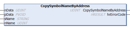

CopySymbolNameByAddress
CopySymbolNameByAddress 1:
Diese Methode liefert den vollständigen (ADS-)Symbolnamen eines übergebenen Symbols. Als Rückgabewert liefert die Methode die Größe des Strings (inklusive Nullterminierung). Falls der Zielpuffer zu klein ist, wird dieser durch eine Nullterminierung geleert und als Länge 0 zurückgegeben.
Syntax
METHOD CopySymbolNameByAddress : UDINT
    nData     : UDINT;    // size of symbol
    pData     : PVOID;    // address of symbol
VAR_IN_OUT CONSTANT
    sName     : STRING;    // target string buffer where the symbol name should be copied to
    nName     : UDINT;    // size in bytes of target string buffer
  hrErrorCode : HRESULT;
CopySymbolNameByAddress 2: Rückgabewert
Typ
UDINT
CopySymbolNameByAddress 3: Eingänge
Typ
nData
UDINT
pData
PVOID
nName
UDINT
CopySymbolNameByAddress 4:/CopySymbolNameByAddress 5: Ein-/Ausgänge
Typ
sName
STRING
CopySymbolNameByAddress 6: Ausgänge
Typ
hrErrorCode
HRESULT
