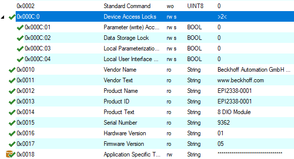

Spezifizierte Parameter
Die Standard IO-Link Parameter sind zusätzlich hier gelistet.
Index  | Subindex  | Name  | Flag  | Type  | Definition  |
Device Access Locks  | |||||
0x000C  | 0x01  | Parameter (Write ) Acess Lock  | rw s  | BOOL  | Sperrt den Schreibzugriff  |
0x000C  | 0x02  | Data Storage Lock  | rw s  | BOOL  | Sperrt den Data Storage Zugriff  |
0x000C  | 0x03  | Local Parametrization Lock  | rw s  | BOOL  | Sperrt die lokalen Parameterzugriff  |
0x000C  | 0x04  | Local Userinterface Lock  | rw s  | BOOL  | Sperrt das lokale Userinterface  |
Erkennungsparameter  | |||||
0x0010  | 0x00  | Vendor Name  | ro  | STRING  | Herstellername  |
0x0011  | 0x00  | Vendor Text  | ro  | STRING  | Hersteller Text  |
0x0012  | 0x00  | Product Name  | ro  | STRING  | Produktname  |
0x0013  | 0x00  | Product ID  | ro  | STRING  | Produkt-ID  |
0x0014  | 0x00  | Product Text  | ro  | STRING  | Produkt Text  |
0x0015  | 0x00  | Serial Number  | ro  | STRING  | Seriennummer  |
0x0016  | 0x00  | Hardware Version  | ro  | STRING  | Hardwareversion  |
0x0017  | 0x00  | FirmwareVersion  | ro  | STRING  | Firmwareversion  |
0x0018  | 0x00  | ApplicationSpecificTag  | rw  | STRING  | Applikationsspezifischer Text  |
0x0019  | 0x00  | Function Tag  | rw  | STRING  | Funktionstext  |

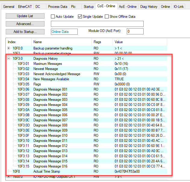

Wenn ein IO-Link Gerät den Parameter 0x0025 nicht unterstützt wird, kann die Event History zusätzlich aus dem CoE Parameter 0x10F3 per Baustein FB_EcCoeSdoRead ausgelesen werden.
