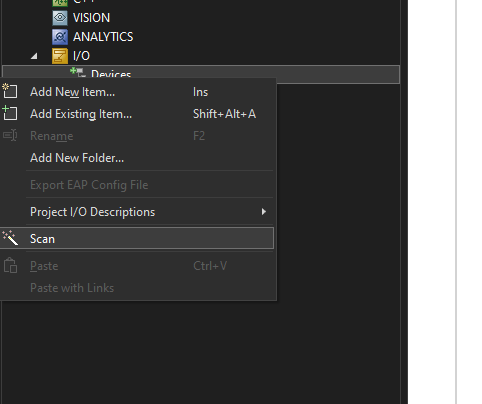

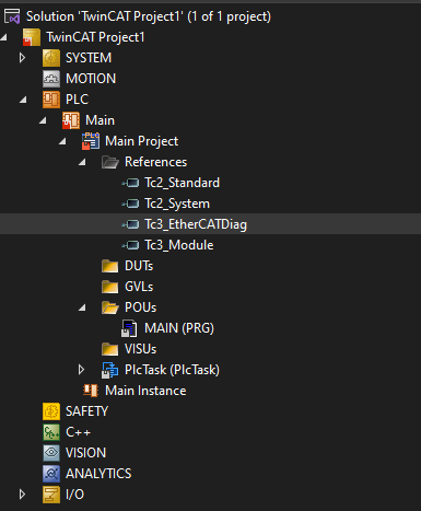

- 1. Erstellen Sie eine neue TwinCAT Solution und binden Sie die Bibliotheken Tc3_EtherCATDiag ein.
- Die verbundene Hardware kann per „Scan“ eingelesen werden.

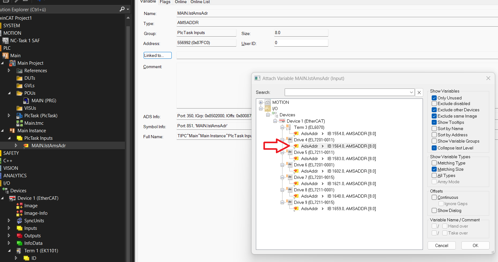

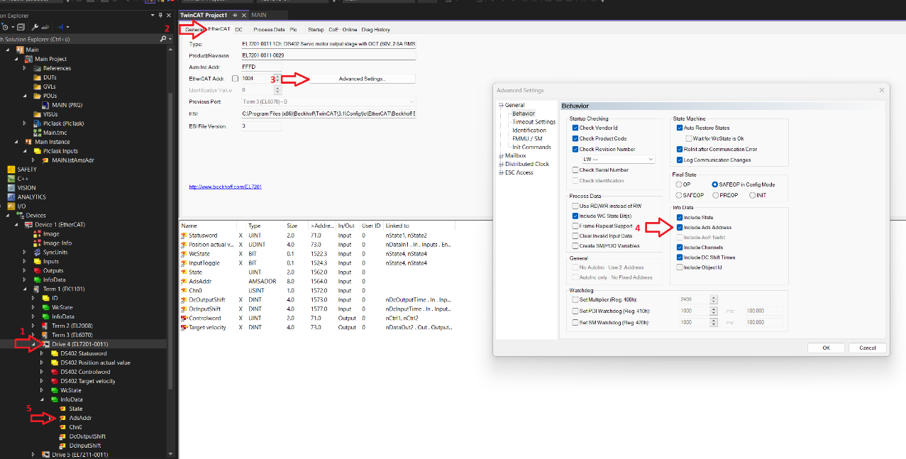

- 2. Anschließend können Sie die ADS-Adresse des gewünschten Slaves in den „Advanced EtherCAT Settings“ sichtbar/verlinkbar machen.

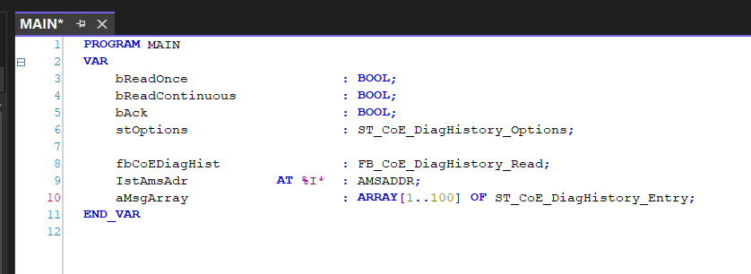

- 3. Nun können Sie die folgenden Variablen deklarieren.
- IstAmsAdr wird mit der AMS-Adresse des gewünschten Slaves verlinkt.

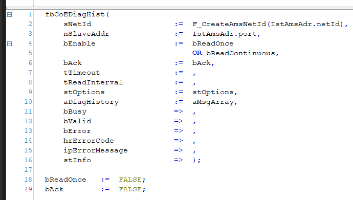

- Der Aufruf des FBs erfolgt wie im Beispielprojekt.
