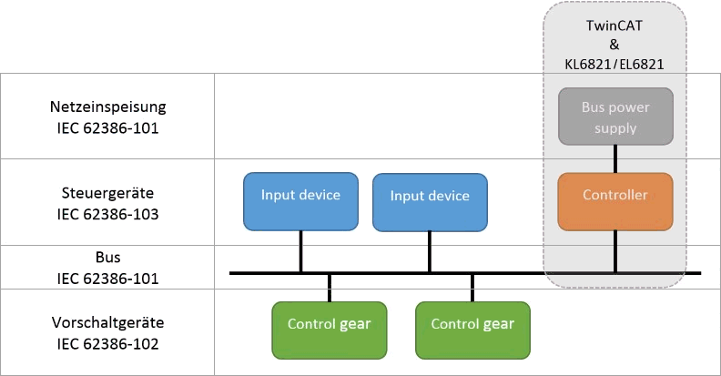

Die IEC 62386-101, IEC 62386-102 und IEC 62386-103 beschreiben allgemeine Eigenschaften, während IEC 62386-2xx und IEC 62386-3xx die einzelnen Gerätetypen spezifizieren. IEC 62386-103 und IEC 62386-3xx wurden mit der Revision 2 in den DALI-Standard mit aufgenommen.
IEC 62386 1:
Pro DALI-Linie können an die KL6821/EL6821 bis zu 64 DALI-Vorschaltgeräte (Control gears) und bis zu 64 DALI-Steuergeräte (Control devices) angeschlossen werden. Die KL6821/EL6821 stellt den DALI-Controller dar und ist pro DALI-Linie einmal vorhanden. An der KL6811 können ausschließlich bis zu 64 DALI/DSI Vorschaltgeräte angeschlossen werden. Pro TwinCAT-Controller können beliebig viele DALI-Linien (KL6811, KL6821 oder EL6821) betrieben werden.
