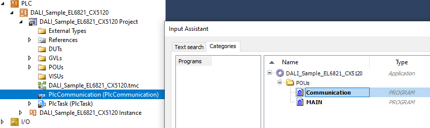

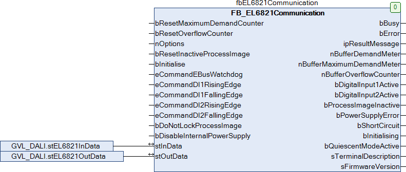

Legen Sie ein Programm (CFC) für die Hintergrundkommunikation mit der DALI-Klemme an. In dem Programm wird der Baustein FB_EL6821Communication aufgerufen. Achten Sie beim Kommunikationsbaustein darauf, die Strukturen stInData und stOutData zu verknüpfen.

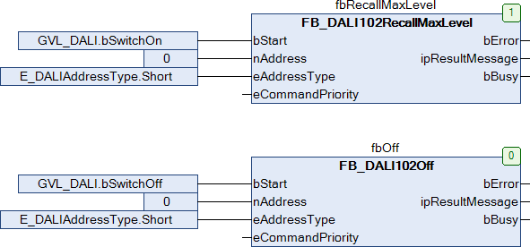

Legen Sie ein MAIN-Programm (CFC) an, in dem die Bausteine FB_DALI102RecallMaxLevel und FB_DALI102Off folgendermaßen deklariert werden.
PROGRAM MAIN
  fb102RecallMaxLevel  : FB_DALI102RecallMaxLevel(Communication.fbEL6821Communication);
  fb102Off             : FB_DALI102Off(Communication.fbEL6821Communication);
In den runden Klammern hinter der Deklaration wird der Kommunikationsbaustein angegeben. Über diese Angabe wird die Referenz zu der gewünschten DALI-Klemme festgelegt.
Weitere Informationen hierzu finden Sie unter Übergabe der Referenz auf den Kommunikationsbaustein.
Rufen Sie die beiden Instanzen der Bausteine FB_DALI102RecallMaxLevel und FB_DALI102Off mit den folgenden Variablen auf.
Der Eingang bStart des Bausteins zum Einschalten einer Lampe mit dem maximalen Ausgangswert wird mit der globalen Variable bSwitchOn verknüpft.
Der Eingang bStart des Bausteins zum Ausschalten einer Lampe wird mit der globalen Variable bSwitchOff verknüpft.

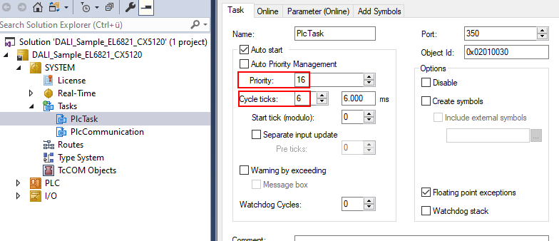

Navigieren Sie in den Bereich der Taskkonfiguration und konfigurieren die PlcTask. Exemplarisch erhält die Task die Priorität 16 und eine Zykluszeit von 6 ms.

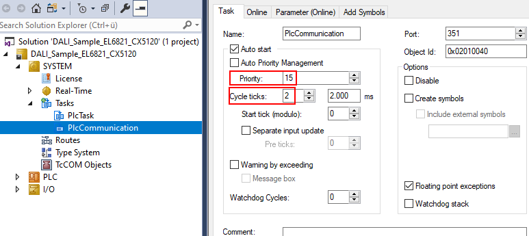

Legen Sie eine weitere Task für die Hintergrundkommunikation an. Geben Sie dieser Task eine höhere Priorität (kleinere Zahl) und eine niedrigere Intervall-Zeit als der PlcTask.

Fügen Sie dieser Task das Programm für die Kommunikation zu. Genauere Information zur Taskkonfiguration finden Sie in der Beschreibung des Bausteins FB_EL6821Communication.

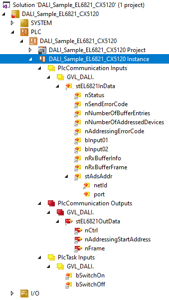

E/A Konfiguration
Wählen Sie als Zielsystem den CX und lassen Sie nach dessen Hardware suchen.
In der Instanz (DALI_Sample_EL6821_CX5120 Instance) des SPS-Projekts, sehen Sie, dass die Ein- und Ausgangsvariablen des SPS-Programms den entsprechenden Tasks (PlcCommunication und PlcTask) zugeordnet sind.
EL6821 mit CX5120 7:
Verknüpfen Sie die globalen Variablen des SPS-Programms nun mit den Ein- und Ausgängen der Busklemmen. Erstellen Sie die Projektmappe und aktivieren Sie die Konfiguration.
