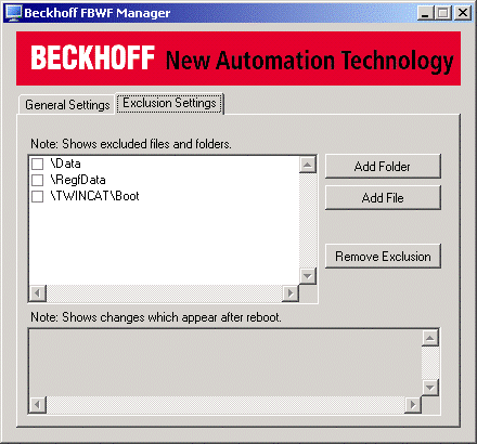

Zum Schutz der Windows-XP-embedded-Dateien muss auf Geräten mit der Sekunden-USV entweder der Enhanced Write Filter (EWF) oder der File Based Write Filter (FBWF) aktiviert sein.
- Im Falle des EWF muss das TwinCAT\Boot-Verzeichnis auf einer ungeschützten Partition liegen (siehe in der Registry: HKEY_LOCAL_MACHINE\SOFTWARE\Beckhoff\TwinCAT\System\BootPrjPath).
- Im Falle des FBWF muss das TwinCAT\Boot-Verzeichnis vom Schutz ausgenommen werden (siehe Beckhoff FBWF Manager, Exclusion Settings).
Beckhoff EBWF Manager:

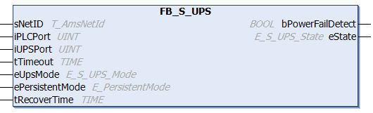

Eingänge
sNetID : T_AmsNetId:= ''; (* '' = local netid *)
iPLCPort : UINT; (* PLC Runtime System for writing persistent data *)
iUPSPort : UINT := 16#4A8; (* Port for reading Power State of UPS, dafault 16#4A8 *)
tTimeout : TIME := DEFAULT_ADS_TIMEOUT; (* ADS Timeout *)
eUpsMode : E_S_UPS_Mode := eSUPS_WrPersistData_Shutdown; (* UPS mode (w/wo writing persistent data, w/wo shutdown) *)
ePersistentMode : E_PersistentMode := SPDM_2PASS; (* mode for writing persistent data *)
tRecoverTime : TIME := T#10s; (* ON time to recover from short power failure in mode eSUPS_WrPersistData_NoShutdown/eSUPS_CheckPowerStatus *)
sNetID | T_AmsNetId | AmsNetId der Steuerung |
iPLCPort | UINT | Portnummer des SPS-Laufzeitsystems (851 für das erste SPS-Laufzeitsystem, 852 für das zweite SPS-Laufzeitsystem, …). Wenn Sie keine Portnummer angeben, wird der Port des SPS-Laufzeitsystems vom Baustein eigenständig ermittelt. |
iUPSPort | UINT | Portnummer, über die der USV-Status gelesen wird. Standardwert ist 16#4A8. |
tTimeout | TIME | Timeout für die Ausführung des Schreibens der persistenten Daten bzw. des QuickShutdowns. |
eUpsMode | Definiert, ob persistente Daten geschrieben werden sollen und ob ein QuickShutdown ausgeführt werden soll. Standardwert ist eSUPS_WrPersistData_Shutdown, d. h. nach dem Speichern der persistenten Daten wird automatisch ein QuickShutdown ausgeführt. | |
ePersistentMode | E_PersistentMode | Modus für das Schreiben der persistenten Daten. Standardwert ist SPDM_2PASS. |
tRecoverTime | TIME | Zeit, nach der die USV bei UPS-Modi ohne QuickShutdown wieder in den Zustand PowerOK zurückgeht. Die tRecoverTime muss etwas größer sein als die maximale Ladezeit der USV, da sonst bei kurzen, aufeinanderfolgenden Spannungsausfällen die USV sich zu stark entlädt und für das Speichern der persistenten Daten nicht ausreichend geladen sein könnte. |
Ausgänge
bPowerFailDetect : BOOL; (* TRUE while powerfailure is detected *)
eState : E_S_UPS_State := eSUPS_PowerOK; (* current ups state *)
bPowerFailDetect | BOOL | TRUE, während des Spannungsausfalls. FALSE, wenn die Versorgungsspannung anliegt. |
eState | Interner Zustand des Funktionsbausteins |
