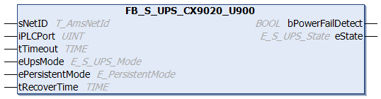

FB_S_UPS_CX9020_U900
Der Funktionsbaustein FB_S_UPS_CX9020_U900 kann auf dem CX9020-U900 mit Sekunden-USV verwendet werden, um die Sekunden-USV aus der SPS anzusteuern. So können bei Spannungsausfall je nach ausgewähltem Modus noch die persistenten Daten gespeichert und/oder ein QuickShutdown ausgeführt werden. Die voreingestellten Werte der INPUTs des FB_S_UPS_CX9020_U900 sollten beibehalten werden.

 Eingänge
    sNetID          : T_AmsNetId:= ''; (* '' = local netid *)
    iPLCPort        : UINT; (* PLC Runtime System for writing persistent data *)
    tTimeout        : TIME := DEFAULT_ADS_TIMEOUT; (* ADS Timeout *)
    eUpsMode        : E_S_UPS_Mode := eSUPS_WrPersistData_Shutdown; (* UPS mode (w/wo writing persistent data, w/wo shutdown) *)
    ePersistentMode : E_PersistentMode := SPDM_2PASS; (* mode for writing persistent data *)
    tRecoverTime    : TIME := T#10s; (* ON time to recover from short power failure in mode eSUPS_WrPersistData_NoShutdown/eSUPS_CheckPowerStatus *)
END_VARName  | Typ  | Beschreibung  |
sNetID  | T_AmsNetId  | AmsNetID der Steuerung  |
iPLCPort  | UINT  | Portnummer des SPS-Laufzeitsystems (851 für das erste SPS-Laufzeitsystem, 852 für das zweite SPS-Laufzeitsystem, …). Wenn Sie keine Portnummer angeben, wird der Port des SPS-Laufzeitsystems vom Baustein eigenständig ermittelt.  |
tTimeout  | TIME  | Timeout für die Ausführung des Schreibens der persistenten Daten bzw. des QuickShutdowns  |
eUpsMode  | Definiert, ob persistente Daten geschrieben werden sollen und ob ein QuickShutdown ausgeführt werden soll. Standardwert ist eSUPS_WrPersistData_Shutdown, d. h. nach dem Speichern der persistenten Daten wird automatisch ein QuickShutdown ausgeführt.  | |
ePersistentMode  | E_PersistentMode  | Modus für das Schreiben der persistenten Daten. Standardwert ist SPDM_2PASS.  |
tRecoverTime  | TIME  | Zeit, nach der die USV bei UPS-Modi ohne Shutdown wieder in den PowerOK Status zurückgeht. Die tRecoverTime muss etwas größer sein als die maximale Haltezeit der USV, um sicherzustellen, dass die Kondensatoren vollständig geladen sind.  |
 Ausgänge
    bPowerFailDetect  : BOOL; (* TRUE while powerfailure is detected *)
    eState            : E_S_UPS_State := eSUPS_PowerOK; (* current ups state *)
bPowerFailDetect  | BOOL  | TRUE, während des Spannungsausfalls. FALSE, wenn die Versorgungsspannung anliegt.  |
eState  | Interner Zustand des Funktionsbausteins  |
