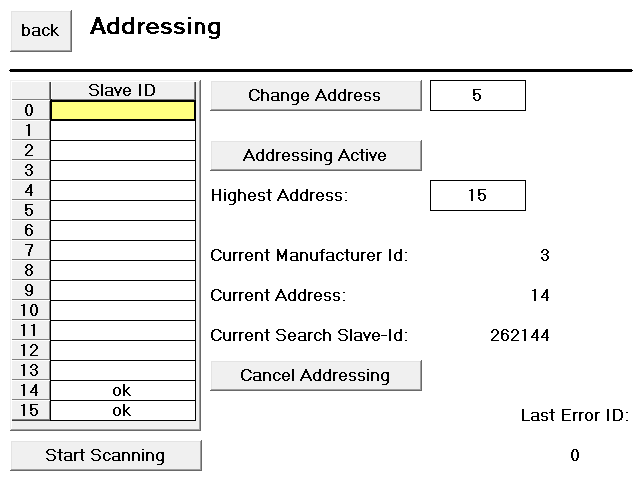

Addressing
Jedem SMI-Gerät kann eine Adresse von 0 bis 15 zugewiesen werden. Über diese Adresse kann jedes SMI-Gerät angesprochen werden. Es gibt zwar noch andere Methoden SMI-Geräte anzusprechen (siehe Geräte Adressierung), jedoch ist für die Gruppenadressierung eine eindeutige Adresse notwendig. Von daher empfiehlt es sich, jedem SMI-Gerät eine Adresse zuzuweisen. Die Schaltfläche Start Scanning dient zum Suchen aller adressierten SMI-Geräte. Soll eine Adresse geändert werden, so muss das entsprechende SMI-Gerät in der Liste selektiert werden. Über das Eingabefeld rechts neben der Schaltfläche Change Address kann die gewünschte Adresse vorgegeben werden, die durch das Betätigen der Schaltfläche übernommen wird.
Besitzen SMI-Geräte noch keine Adresse, so bekommen alle SMI-Geräte durch das Betätigen der Schaltfläche Start Addressing eine eindeutige Adresse. Der Anwender hat keinen Einfluss darauf, welches SMI-Gerät welche Adresse zugewiesen bekommt. Die Vergabe der Adressen erfolgt absteigend, beginnend bei der Adresse, die durch den Parameter Highest Address vorgegeben wird. Die Felder Current Manufacturer Id, Current Address und Current Search Slave-Id geben Auskunft über den Status der Adressierung. Durch Cancel Addressing kann die Adressierung vorzeitig abgebrochen werden.

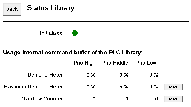

Status Library
Innerhalb der SPS-Bibliothek erfolgt die Kommunikation zwischen den einzelnen SPS-Bausteinen und der Busklemme über drei zentrale Puffer (je SMI-Klemme). Die Auslastung der Puffer und evtl. auftretende Überläufe können in der abgebildeten Tabelle ermittelt werden.
