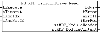

Der Funktionsbaustein ermöglicht die Abfrage des IPC-Diagnose Moduls SiliconDrive.
FB_MDP_SiliconDrive_Read 2:
Veraltete Funktionalität
Die SiliconDrive Hardware ist durch neuere Speicherkarten-Typen ersetzt worden und die Funktionalität ist somit veraltet. Es wird stattdessen empfohlen die Abfrage des IPC-Diagnose Moduls Physical Drive SMART Parameters einzusetzen.
    bExecute  : BOOL;         (* Function block execution is triggered by a rising edge at this input.*)
    tTimeout  : TIME := DEFAULT_ADS_TIMEOUT; (* States the time before the function is cancelled. *)
    iModIdx   : USINT := 0;     (* Index number of chosen MDP module *)
    sAmsNetId : T_AmsNetId;     (* keep empty '' for the local device *)
bExecute: Mit einer positiven Flanke am Eingang bExecute wird der Funktionsbaustein aufgerufen, sofern der Baustein nicht aktiv ist.
tTimeout: Gibt eine maximale Zeitdauer für die Ausführung des Funktionsbausteines an.
iModIdx: Falls ein IPC-Diagnose Modul mehrfach vorhanden ist, kann mittels des Eingangs iModIdx eine Auswahl (0,...,n) getroffen werden.
sAmsNetId: Um die Anfrage auf dem lokalen Gerät durchzuführen bedarf es keiner Angabe dieser Eingangsvariablen. Alternativ kann ein leerer String angegeben werden. Um die Anfrage an einen anderen Computer zu richten kann hier dessen AMS Net Id (vom Typ T_AmsNetId) angegeben werden.
    bBusy   : BOOL;
    bError  : BOOL;
    nErrID  : UDINT;
    iErrPos : USINT;
    stMDP_ModuleHeader  : ST_MDP_ModuleHeader;
    stMDP_ModuleContent : ST_MDP_SiliconDrive;
bBusy: Dieser Ausgang ist TRUE solange der Funktionsbaustein aktiv ist.
bError: Wird TRUE, sobald eine Fehlersituation eintritt.
nErrID: Liefert bei einem gesetzten bError-Ausgang einen Fehlercode.
iErrPos: Falls ein Fehler auftrat und sich dieser auf ein einzelnes Element bezieht, gibt dieser Ausgang die Position (Subindex des Elementes) an, an welcher zuerst ein Fehler auftrat.
stMDP_ModuleHeader: An diesem Ausgang werden die Header Informationen des gelesenen IPC-Diagnose Moduls in Form der Struktur ST_MDP_ModuleHeaderangezeigt.
stMDP_ModuleContent: An diesem Ausgang werden die Informationen der TableID 1 des gelesenen IPC-Diagnose Moduls in Form der Struktur ST_MDP_SiliconDrive angezeigt.
