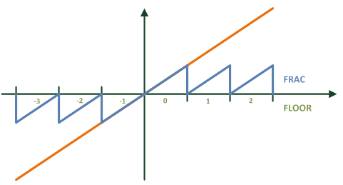

Die Funktion FLOOR ermittelt einen ganzzahligen Wert aus einer Floating-Point-Zahl, der als gerade Zahl kleiner oder gleich dieser Zahl ist. Es wird immer zur kleineren Zahl hin abgerundet.
Das Ergebnis ist vom Typ LREAL und somit nicht auf den Wertebereich einer Integer-Variablen beschränkt.

Vergleich zu anderen Rundungsfunktionen
Ähnliche Funktionen: CEIL, TRUNC, LTRUNC
![]()  | Im Gegensatz zu FLOOR ermittelt die Funktion LTRUNC immer den ganzzahligen Anteil vor dem Komma. Dieser Wert ist im positiven Bereich kleiner oder gleich, im negativen Bereich aber größer oder gleich dem Eingangsparameter.  |
