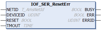

IOF_SER_ResetErr
Der Funktionsbaustein IOF_SER_ResetErr löscht folgende Fehler eines SERCOS-Masters:
- Die Fehler in den vorhandenen Antrieben;
- Den Diagnosestatus im Diagnosekanal der vorhandenen Antriebe;
- Den Systemfehler;
Eingänge
NETID : T_AmsNetId;
DEVICEID : UDINT;
RESET : BOOL;
TMOUT : TIME := DEFAULT_ADS_TIMEOUT;
NETID | T_AmsNetId | Hier kann die Netzwerkadresse des TwinCAT-Rechners angegeben werden, auf dem das ADS-Kommando ausgeführt werden soll. Für den lokalen Rechner kann auch ein Leerstring angegeben werden. |
DEVICEID | UDINT | Über die DeviceId (Geräte-Id) wird der SERCOS-Master spezifiziert, dessen Fehler gelöscht werden sollen. Die Geräte-Ids werden während der Hardware-Konfiguration von TwinCAT-System festgelegt. |
RESET | BOOL | Über eine positive Flanke an diesem Eingang wird der Baustein aktiviert. |
TMOUT | TIME | Gibt die Timeout-Zeit an, die bei der Ausführung des Kommandos nicht überschritten werden darf. |
Ausgänge
BUSY : BOOL;
ERR : BOOL;
ERRID : UDINT;
BUSY | BOOL | Bei der Aktivierung des Funktionsbausteins wird dieser Ausgang gesetzt und bleibt gesetzt, bis eine Rückmeldung erfolgt. |
ERR | BOOL | Sollte ein Fehler bei der Übertragung des Kommandos erfolgen, dann wird dieser Ausgang gesetzt, nachdem der BUSY-Ausgang zurückgesetzt wurde. |
ERRID | UDINT | Liefert bei einem gesetzten ERR-Ausgang die ADS-Fehlernummer. |
