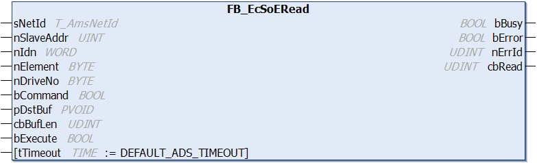

Mit dem Funktionsbaustein FB_EcSoeRead können Antriebsparameter mit Hilfe des "Sercos over EtherCAT (SoE)"-Protokolls ausgelesen werden. Dazu muss der Slave eine Mailbox besitzen und das SoE-Protokoll unterstützen. Der auszulesende Antriebsparameter wird mit den Parametern nIdn (Identification number), nElement und nDriveNo spezifiziert.
FB_EcSoeRead 2: Eingänge
    sNetId     : T_AmsNetId;
    nSlaveAddr : UINT;
    nIdn       : WORD;
    nElement   : BYTE;
    nDriveNo   : BYTE;
    bCommand   : BOOL
    pDstBuf    : PVOID;
    cbBufLen   : UDINT;
    bExecute   : BOOL;
    tTimeout   : TIME := DEFAULT_ADS_TIMEOUT;

Beispiel für eine Implementierung in ST:
PROGRAM TEST_SoERead
    fbSoERead   : FB_EcSoERead;
    sNetId      : T_AmsNetId:= '172.16.2.131.2.1';
    bExecute    : BOOL;
    nSlaveAddr  : UINT := 1006;
    nIdn        : WORD := 15;
    nElement    : BYTE := 0;
    nDriveNo    : BYTE := 0;
    bCommand    : BOOL := FALSE;
    val         : UINT;
    bError      : BOOL;
    nErrId      : UDINT;
fbSoERead(sNetId:= sNetId,nSlaveAddr :=nSlaveAddr, nIdn := nIdn, nElement:=nElement, nDriveNo := nDriveNo, bCommand:=bCommand, pDstBuf:= ADR(val), cbBufLen:=SIZEOF(val),bExecute:=bExecute);
bError := fbSoERead.bError;
nErrId := fbSoERead.nErrId;
