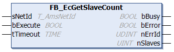

FB_EcGetSlaveCount
Mit dem Funktionsbaustein FB_EcGetSlaveCount kann die Anzahl der Slaves, die an den Master angeschlossen sind, ermittelt werden.
Eingänge
sNetId : T_AmsNetId;
bExecute : BOOL;
tTimeout : TIME := DEFAULT_ADS_TIMEOUT;
sNetId | T_AmsNetId | String, der die AMS-Netzwerkerkennung des EtherCAT-Master-Gerätes enthält. (Typ: T_AmsNetId) |
bExecute | BOOL | Über eine positive Flanke an diesem Eingang wird der Baustein aktiviert. |
tTimeout | TIME | Maximale Zeit, die bei der Ausführung des Funktionsbausteins nicht überschritten werden darf. |
Ausgänge
bBusy : BOOL;
bError : BOOL;
nErrId : UDINT;
nSlaves : UINT;
bBusy | BOOL | Dieser Ausgang wird bei der Aktivierung des Funktionsbausteins gesetzt und bleibt gesetzt, bis eine Rückmeldung erfolgt. |
bError | BOOL | Dieser Ausgang wird gesetzt, nachdem der bBusy-Ausgang zurückgesetzt wurde, wenn bei der Übertragung des Kommandos ein Fehler auftritt. |
nErrId | UDINT | Liefert bei einem gesetzten bError-Ausgang den ADS-Fehlercode des zuletzt ausgeführten Befehls. |
nSlaves | UINT | Anzahl der an den Master angeschlossenen Slaves |
