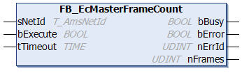

FB_EcMasterFrameCount
FB_EcMasterFrameCount 1:
Mit dem Funktionsbaustein FB_EcMasterFrameCount kann die Anzahl der EtherCAT-Frames, die im Master konfiguriert sind, ermittelt werden.
FB_EcMasterFrameCount 2: Eingänge
    sNetId   : T_AmsNetId;
    bExecute : BOOL;
Typ
sNetId
T_AmsNetId
String, der die AMS-Netzwerkkennung des EtherCAT-Master-Gerätes enthält. (Typ: T_AmsNetId)
bExecute
Über eine positive Flanke an diesem Eingang wird der Baustein aktiviert.
tTimeout
TIME
Maximale Zeit, die bei der Ausführung des Funktionsbausteins nicht überschritten werden darf.
FB_EcMasterFrameCount 3: Ausgänge
    bBusy   : BOOL;
    bError  : BOOL;
    nErrId  : UDINT;
    nFrames : UDINT;
Typ
bBusy
Dieser Ausgang wird bei der Aktivierung des Funktionsbausteins gesetzt und bleibt gesetzt, bis eine Rückmeldung erfolgt.
Dieser Ausgang wird gesetzt, nachdem der bBusy-Ausgang zurückgesetzt wurde, wenn bei der Übertragung des Kommandos ein Fehler auftritt.
nErrId
UDINT
Liefert bei einem gesetzten bError-Ausgang den ADS-Fehlercode des zuletzt ausgeführten Befehls.
nFrames
UDINT
