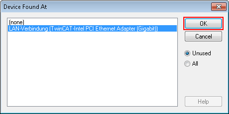

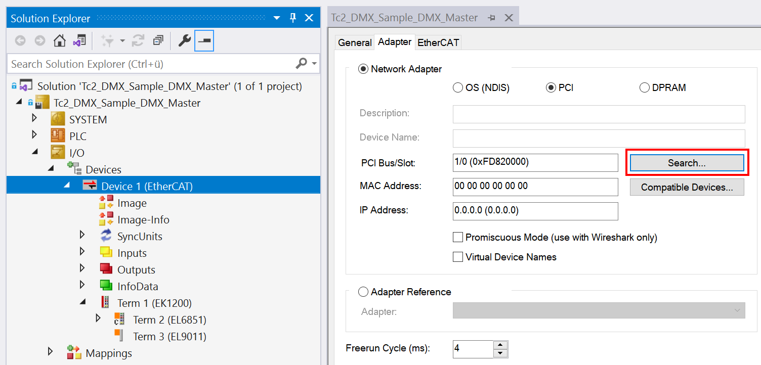

4. Wählen Sie den lokalen Ethernet-Adapter (ggf. mit Echtzeit-Treiber) unter Tc2_DMX_Sample_DMX_Master > I/O > Devices > Device 1 (EtherCAT) aus. Wählen Sie dann im Karteireiter Adapter unter Search... den entsprechenden Adapter aus und bestätigen Sie diesen.
Beispiel: DMX-Master 1:
Beispiel: DMX-Master 2:

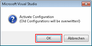

5. Aktivieren Sie die Konfiguration und bestätigen Sie.
Beispiel: DMX-Master 3:

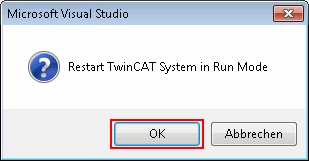

6. Starten Sie TwinCAT im Run Mode.
Beispiel: DMX-Master 5:

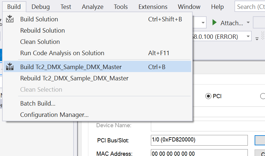

7. Übersetzen Sie das Projekt in TwinCAT XAE, indem Sie im Menü Build den Befehl Build Tc2_DMX_Sample_DMX_Master auswählen.

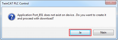

8. Loggen Sie sich ein und bestätigen Sie das Laden des Programms.
Beispiel: DMX-Master 7:

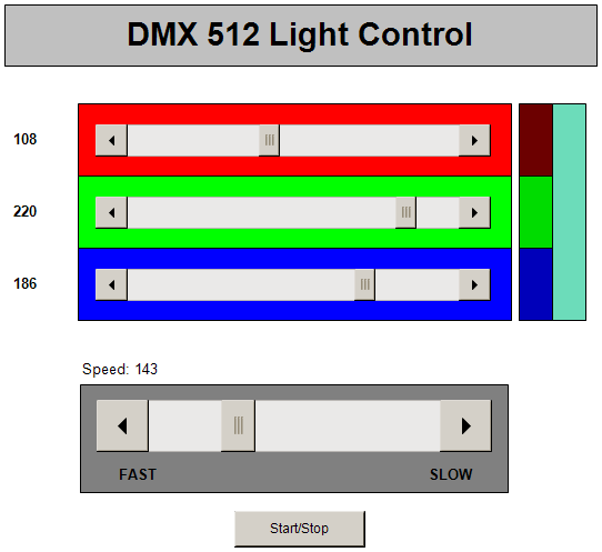

Visualisierung
Vorgabe der Stellgrößen für die drei Farben des DMX-Slaves in der TwinCAT XAE:
Beispiel: DMX-Master 10:
Das Beispiel sendet zyklisch die DMX-Daten zu einem DMX-Slave. Das hier verwendete DMX-Gerät belegt drei Slots (Bytes) im DMX512-Frame. Jeder Slot adressiert eine der drei Farben. Ist die Schaltfläche "Start/Stop" gedrückt, so werden automatisch generierte Daten an das DMX-Gerät gesendet. Die Geschwindigkeit der Änderungen kann durch den waagerechten Schieberegler verändert werden. Ist die Schaltfläche "Start/Stop" nicht gedrückt, so können Sie durch die drei waagerechten Schieberegler die Werte manuell verändern.
