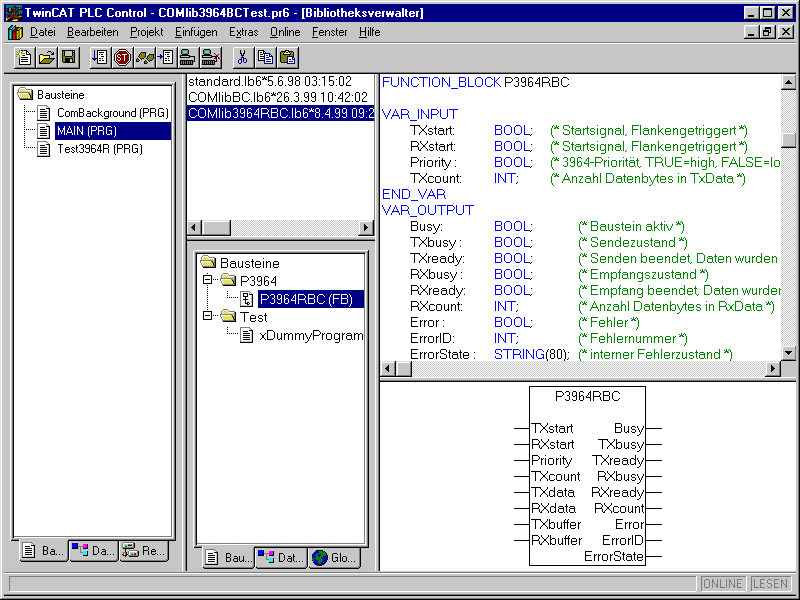

Bilbiotheken einbinden
Legen Sie ein neues SPS-Projekt mit dem TwinCAT PLC Control an, um die Einbindung der Bibliothek nachzuvollziehen.
Wechseln Sie in die Bibliotheksverwaltung und fügen Sie die Bibliotheken ComLibBC.LB6 und ComLib3964RBC.LB6 ein.
Bilbiotheken einbinden 1:
