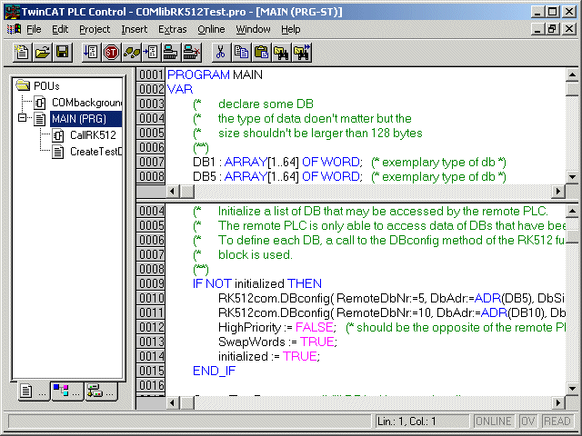

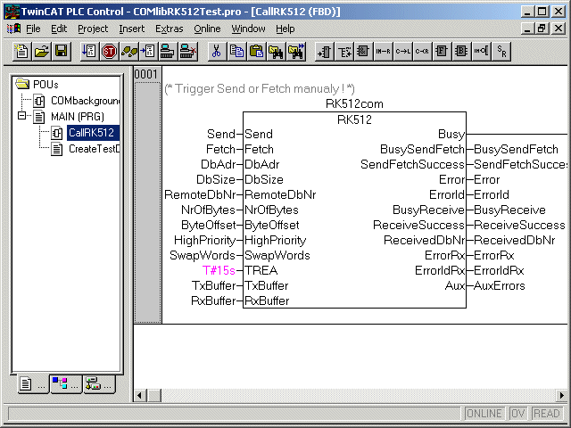

Das Beispielprogramm definiert drei WORD-Arrays, um sie als Datenbausteine zu verwenden. Die Datenbausteine 5 und 10 werden während der Initialisierung mit einem Aufruf der Methode DBconfig für den Zugriff durch den Kommunikationspartener bekannt gemacht. Der Funktionsbausteins RK512 verhält passiv und ist bereit Datentelegramme von der Gegenstelle anzunehmen und zu beantworten. Im Testprogramm kann das aktive Senden oder Holen von Daten durch beschreiben der Variablen Send bzw. Fetch gestartet werden.
RK512-Kommunikation 1:
RK512-Kommunikation 2:
