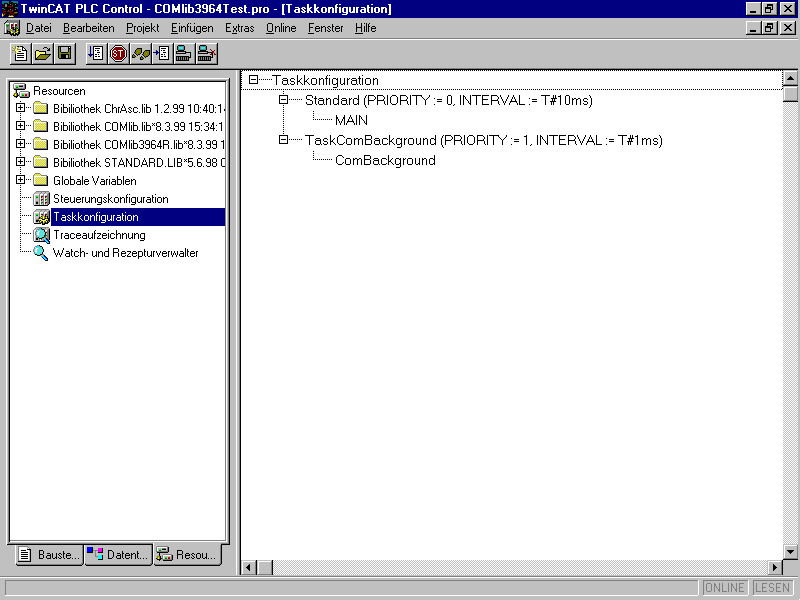

Taskkonfiguration
Für die Taskkonfiguration muß die Geschwindigkeit der seriellen Schnittstellen beachtet werden. Damit zum Beispiel bei 9600 bps an der seriellen Busklemme alle Daten tatsächlich mit dieser Geschwindigkeit verarbeitet werden können, muß der zugehörige Kommunikationsbaustein mindestens einmal pro Millisekunde aktiv werden. Dementsprechend schnell ist die Task, die den Baustein bedient, einzustellen. Im einfachsten Fall läuft das gesamte PLC-Programm in dieser schnellen Task. Wird die Task langsamer eingestellt funktioniert die Kommunikation, solange die Schnittstelle mit Hardware Handshake arbeitet, in diesem Fall jedoch nicht mit voller Geschwindigkeit. Ohne Handshake können dann Empfangsdaten verloren gehen.
Taskkonfiguration 1:
