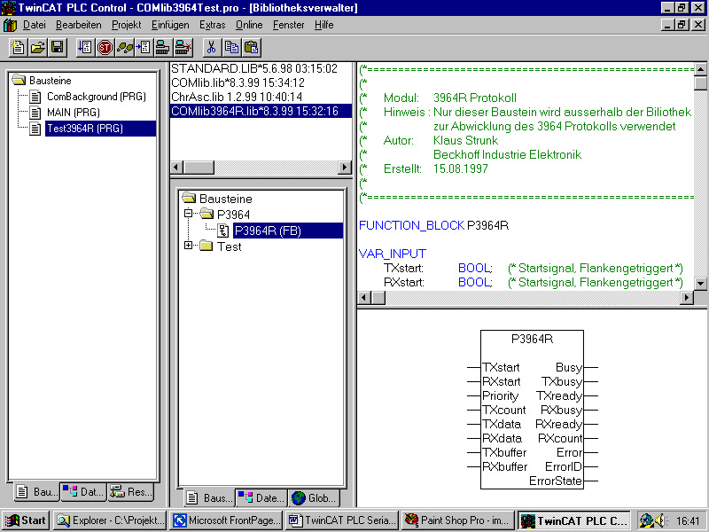

ComLib3964R.LIB einbinden
Legen Sie ein neues SPS-Projekt mit dem TwinCAT PLC Control an, um die Einbindung der Bibliothek nachzuvollziehen.
Wechseln Sie in die Bibliotheksverwaltung und fügen Sie die Bibliotheken ChrAsc.LIB und ComLib.LIB, ComLib3964R.LIB ein.
Bilbiotheken einbinden 1:

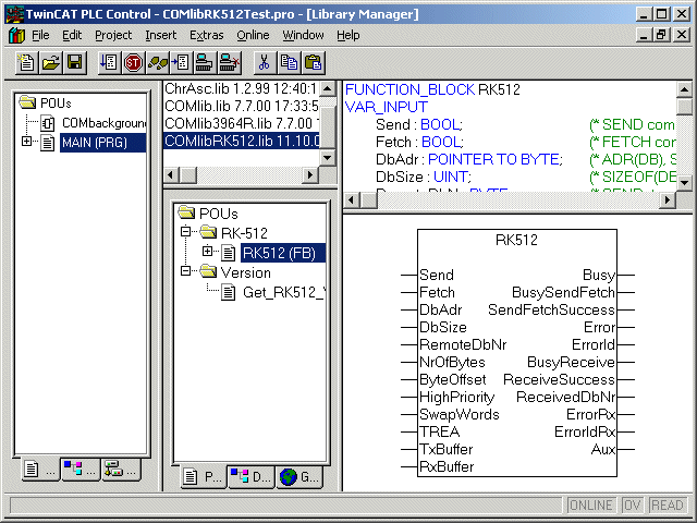

ComLibRK512.LIB einbinden
Legen Sie ein neues SPS-Projekt mit dem TwinCAT PLC Control an, um das Einbinden der Bibliothek nachzuvollziehen.
Wechseln Sie in die Bibliotheksverwaltung und fügen Sie die Bibliotheken ChrAsc.LIB, ComLib.LIB, ComLib3964R.LIB und ComLibRK512.LIB ein.
Bilbiotheken einbinden 2:
