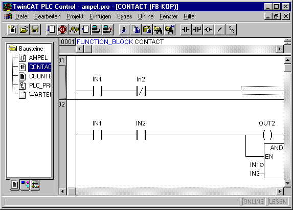

So sieht ein in KOP geschriebener Baustein im TwinCAT PLC Control-Editor aus:
Kontaktplaneditor 1:
Baustein im Kontaktplan
Alle Editoren für Bausteine bestehen aus einem Deklarationsteil und einem Rumpf. Diese sind getrennt durch einen Bildschirmteiler.

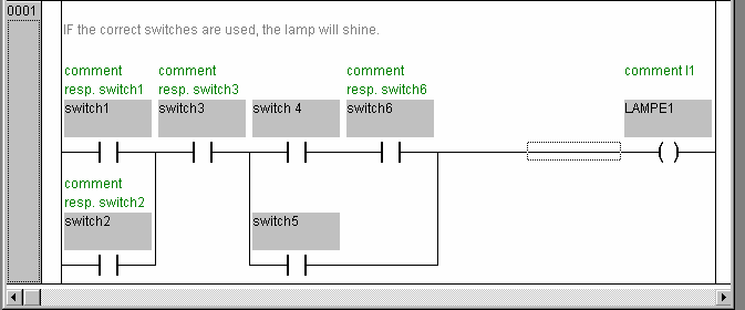

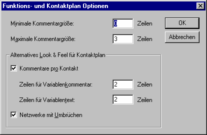

Der Kontakt erhält als Vorbelegung den Text ”???”. Sie können diesen Text anklicken und in die gewünschte Variable bzw. die gewünschte Konstante ändern. Dazu können Sie auch die Eingabehilfe verwenden. Wenn Sie über den Befehl 'Extras' 'Optionen' im Dialog 'Funktionsplan- und Kontaktplan Optionen' die Option Kommentare pro Kontakt aktiviert haben, können Sie im selben Dialog neben einer gewünschten Anzahl Zeilen für den Variablenkommentar auch eine bestimmte Anzahl Zeilen für den Variablennamen vorgeben. Dies ist sinnvoll bei langen Variablennamen, um das Netzwerk horizontal kompakt zu halten.
Beachten Sie außerdem die Option Netzwerke mit Umbrüchen, die Sie ebenfalls über den Befehl 'Extras' 'Optionen' im Dialog 'Funktionsplan- und Kontaktplan Optionen' einschalten können.
