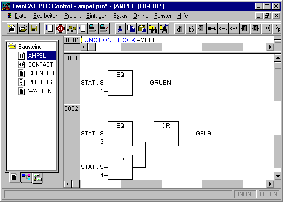

Funktionsplaneditor
So sieht ein in FUP geschriebener Baustein unter dem entsprechenden TwinCAT PLC Control-Editor aus:
Editor für Funktionsplan
