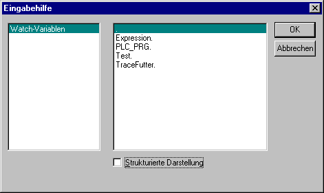

'Bearbeiten' 'Eingabehilfe' Kurzform: <F2>
Mit diesem Befehl erhalten Sie einen Dialog zur Auswahl von möglichen Eingaben an der aktuellen Cursorposition im Editorfenster. Wählen Sie in der linken Spalte die gewünschte Kategorie der Eingabe aus, markieren in der rechten Spalte den gewünschten Eintrag und bestätigen Sie Ihre Wahl mit OK. Damit wird Ihre Auswahl an dieser Position eingefügt.
Die jeweils angebotenen Kategorien sind abhängig von der aktuellen Cursorposition im Editorfenster, d.h. davon was an dieser Stelle eingetragen werden kann (z.B. Variablen, Operatoren, Bausteine, Konvertierungen usw.).
Ist die Option Mit Argumenten aktiviert, werden beim Einfügen des gewählten Elements die zu übergebenden Argumente mit angegeben Beispiele: Auswahl von Funktionsblock fu1, der die Eingangsvariable var_in definiert hat: fu1(var_in:=);
Einfügen von Funktion func1, die als Übergabeparameter var1 und var2 braucht: func1(var1,var2);
Grundsätzlich ist ein Wechsel zwischen nicht strukturierter und strukturierter Darstellung der zur Verfügung stehenden Elemente möglich. Dies geschieht durch Aktivieren/Deaktivieren der Option Strukturierte Darstellung.
- Nicht-strukturierte Darstellung
Die Bausteine, Variablen oder Datentypen in jeder Kategorie sind einfach linear alphabetisch sortiert.
An manchen Positionen (z.B. in der Watchliste) werden mehrstufige Variablennamen benötigt. Dann zeigt der Dialog zur Eingabehilfe eine Liste aller Bausteine sowie einen einzelnen Punkt für die globalen Variablen. Nach jedem Bausteinnamen steht ein Punkt. Wird ein Baustein durch Doppelklick bzw. Drücken der <Eingabetaste> markiert, öffnet sich die Liste der zugehörigen Variablen. Liegen Instanzen und Datentypen vor, kann weiter aufgeklappt werden. Durch OK wird die selektierte Variable übernommen. - Strukturierte Darstellung
Ist Strukturierte Darstellung angewählt, werden die Bausteine, Variablen oder Datentypen hierarchisch geordnet. Dies ist möglich für Standard-Programme, Standard-Funktionen, Standard-Funktionsblöcke, Definierte Programme, Definierte Funktionen, Definierte Funktionsblöcke, Globale Variablen, Lokale Variablen, Definierte Typen, Watch-Variablen. Die optische und hierarchische Darstellung entspricht der des Object Organizers, sind Elemente in Bibliotheken betroffen, werden diese in alphabetischer Reihenfolge an oberster Stelle eingefügt und die jeweilige Hierarchie wie im Bibliotheksverwalter dargestellt.
Die Ein- und Ausgangsvariablen von Funktionsblöcken, die als Lokale oder Globale Variablen deklariert sind, sind in der Kategorie 'Lokale Variablen' bzw. 'Globale Variablen' unterhalb des Instanznamens aufgelistet (z.B. Inst_TP.ET, Inst_TP.IN, ...). Man gelangt dorthin, indem man den Instanznamen .(z.B. Inst_TP) anwählt und mit OK bestätigt.
Wenn hier die Instanz eines Funktionsblocks markiert ist, kann die Option Mit Argumenten angewählt werden. Dann werden in den Textsprachen ST und AWL und bei der Taskkonfiguration der Instanzname und die Eingangsparameter des Funktionsblocks eingefügt.
z.B. bei Auswahl Inst (DeklarationInst : TON;) wird eingefügt:
Inst(IN:= ,PT:=)
Ist die Option nicht angewählt, wird nur der Instanzname eingefügt. Bei den grafischen Sprachen oder im Watch-Fenster wird generell nur der Instanzname eingefügt.
Komponenten von Strukturen werden analog zu Funktionsblockinstanzen dargestellt.
Für Enumerationen werden die einzelnen Enumerationswerte unter dem Enumerationstyp aufgelistet. Die Reihenfolge: Enums aus Bibliotheken, Enums aus Datentypen, lokale Enums aus Bausteinen.
Generell gilt, dass Zeilen, die Unterobjekte enthalten, nicht auswählbar sind (außer Instanzen, s.o.), sondern nur auf- und zuklappbar analog zu den mehrstufigen Variablennamen.
Wird die Eingabehilfe im Watch- und Rezepturverwalter bzw. bei der Auswahl der Trace-Variablen im Trace-Konfigurationsdialog aufgerufen, so ist es möglich, eine Mehrfachauswahl zu treffen. Bei gedrückter <Umschalt>-Taste können Sie einen Bereich von Variablen auswählen, bei gedrückter <Strg>-Taste, mehrere einzelne Variablen. Die gewählten Variablen werden markiert. Werden bei der Bereichsmarkierung Zeilen ausgewählt, die keine gültigen Variablen enthalten (z.B. Bausteinnamen), so werden diese Zeilen nicht in die Auswahl übernommen. Mit der Einzelauswahl sind solche Zeilen nicht markierbar.
Im Watchfenster und in der Tracekonfiguration ist es möglich, Strukturen, Arrays oder Instanzen aus der Eingabehilfe zu übernehmen. Da ein Doppelklick der Maustaste mit dem Auf- und Zuklappen des Elements belegt ist, kann die Auswahl in diesen Fällen nur durch OK bestätigt werden.
Daraufhin werden die gewählten Variablen zeilenweise ins Watchfenster eingetragen, d.h. jede gewählte Variable wird in eine Zeile geschrieben. Bei den Tracevariablen wird jede Variable in einer Zeile der Tracevariablen-Liste eingetragen.
Wird beim Eintragen der gewählten Variablen die maximale Anzahl der Tracevariablen von 20 überschritten, erscheint die Fehlermeldung "Es sind höchstens 20 Variablen erlaubt". Weitere ausgewählte Variablen werden dann nicht mehr in die Liste übernommen.
