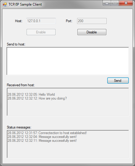

.NET Sample-Client
Dieses Projektbeispiel demonstriert, wie Sie einen TCP-client für den TCP/IP Server durch eine .NET4.0 Applikation in C# realisieren können.
.NET Sample-Client 1:
Der Client basiert auf den  .NET Bibliotheken System.Net und System.Net.Sockets, welche einem Programmier einen einfachen Zugriff auf Socket-Funktionalitäten bieten. Durch klicken des Buttons "Enable" versucht die Anwendung zyklisch (Zykluszeit abhängig von der Konstanten TIMERTICK [ms]) eine Verbindung zum Server herzustellen. Bei erfolgreichem Verbindungsaufbau kann ein String mit einer Maximallänge von 255 Zeichen an den Server übermittelt werden. Der Server nimmt diesen String entgegen und sendet ihn an den Client zurück (sogenanntes "Echo"-Verhalten). Seitens des Servers wird die Verbindung automatisch getrennt, wenn er innerhalb einer gewissen Zeitspanne keine Daten vom Client erhalten hat. Dies lässt sich durch die Variable PLCPRJ_RECEIVE_TIMEOUT im SPS-Programm des Servers einstellen - standardmäßig steht dieser Timeout-Wert jedoch auf 50 Sekunden.
