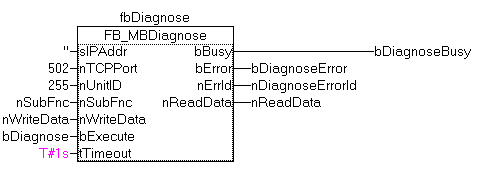

Beispiel für den Aufruf des Bausteins in FBD:
PROGRAM Test
    fbDiagnose          : FB_MBDiagnose;
    bDiagnose           : BOOL;
    bDiagnoseBusy       : BOOL;
    bDiagnoseError      : BOOL;
    nDiagnoseErrorId    : UDINT;
    nSubFnc             : WORD;
    nReadData           : WORD;
    nWriteData          : WORD;
FB_MBDiagnose (Modbus-Funktion 8) 2:
Nach steigender Flanke von "bExecute" und erfolgreicher Ausführung des Diangose-Befehls, befindet sich in nReadData das gelesene Datenwort.
