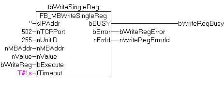

Beispiel für den Aufruf des Bausteins in FBD:
PROGRAM Test
    fbWriteSingleReg    : FB_MBWriteSingleReg;
    bWriteReg           : BOOL;
    bWriteRegBusy       : BOOL;
    bWriteRegError      : BOOL;
    nWriteRegErrorId    : UDINT;
    nMBAddr             : WORD := 4;
    nValue              : WORD := 16#1234;
FB_MBWriteSingleReg (Modbus-Funktion 6) 2:
Nach steigender Flanke von "bExecute" und erfolgreicher Ausführung des WriteSingleReg-Befehls, wird in das Register 5 der Wert 16#1234 geschrieben.
