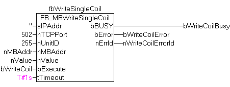

Beispiel für den Aufruf des Bausteins in FBD:
PROGRAM Test
    fbWriteSingleCoil       : FB_MBWriteSingleCoil;
    bWriteCoil              : BOOL;
    bWriteCoilBusy          : BOOL;
    bWriteCoilError         : BOOL;
    nWriteCoilErrorId       : UDINT;
    nMBAddr                 : WORD := 3;
    nValue                  : WORD := 16#FF00;
FB_MBWriteSingleCoil (Modbus-Funktion 5) 2:
Nach steigender Flanke von "bExecute" und erfolgreicher Ausführung des WriteSingleCoil-Befehls, wird der digitale Ausgang 4 angeschaltet.
