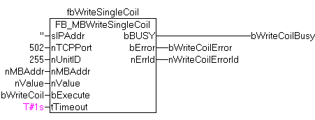

Beispiel für den Aufruf des Bausteins in FBD:
PROGRAM Test
fbWriteSingleCoil : FB_MBWriteSingleCoil;
bWriteCoil : BOOL;
bWriteCoilBusy : BOOL;
bWriteCoilError : BOOL;
nWriteCoilErrorId : UDINT;
nMBAddr : WORD := 3;
nValue : WORD := 16#FF00;
Nach steigender Flanke von "bExecute" und erfolgreicher Ausführung des WriteSingleCoil-Befehls, wird der digitale Ausgang 4 angeschaltet.
