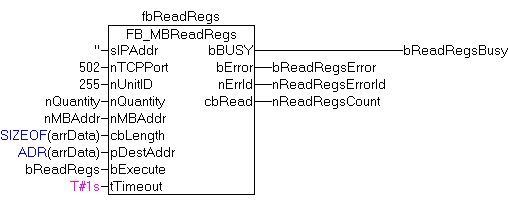

Beispiel für den Aufruf des Bausteins in FBD:
PROGRAM Test
fbReadRegs : FB_MBReadRegs;
bReadRegs : BOOL;
bReadRegsBusy : BOOL;
bReadRegsError : BOOL;
nReadRegsErrorId : UDINT;
nReadRegsCount : UDINT;
nQuantity : WORD:=2;
nMBAddr : WORD:=24;
arrData : ARRAY [1..2] OF WORD;
Nach steigender Flanke von "bExecute" und erfolgreicher Ausführung des ReadRegs-Befehls, befinden sich der Inhalt der Register 25 und 26 in dem Array arrData:
Register | Array-Offset | Status |
25 | 1 | 0x1234 ( als Byte 0x34 0x12) |
26 | 2 | 0x5563 ( als Byte 0x63 0x55) |
