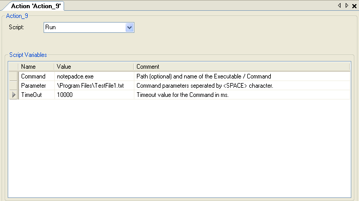

"Run.script"
Mit dem "Run.script" können Programme auf den ausgewählten Geräten gestartet werden. Diesen Programmaufrufen können auch Parameter mitgegeben werden.
"Run.script" 1:
Script Variablen
Command:
Der "Command" enthält den Namen und gegebenenfalls den Pfad des Programms, welches ausgeführt werden soll
Parameter:
Unter "Parameter" können Parameter angegeben werden, die beim Programmaufruf mit angehängt werden sollen. Die Parameter müssen nur mit Leerzeichen voneinander getrennt sein.
TimeOut:
Mit dem "TimeOut" kann eine maximale Ausführungsdauer angegeben werden. Die Zeit wird in Millisekunden angegeben.
