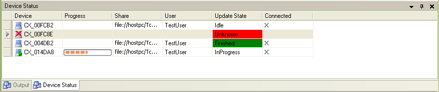

Geräte Status
Geräte Status 1:
DeviceStatus
Dieses Fenster dient dazu, den Status der deklarierten Geräte zu überblicken und den Verlauf der angestoßenen Updates zu verfolgen. Jedes Gerät aus jeder Gruppe wird in dieser Übersicht angezeigt. Auf einem Blick ist gleich zu erkennen welcher Benutzer und Netshare-Ordner den einzelnen Geräten zugeordnet ist und in welchem Status sich das Gerät im Augenblick befindet.
Die angezeigten Werte können von den aktuellen Werten abweichen. Nutzen Sie in diesem Fall einfach die "Refresh" Funktion des Kontextmenüs um die Werte zu aktualisieren.
Spalte "Update State"
In der Spalte "Update State" können 5 verschiedene Zustände angezeigt werden:
Status
Idle
Gerät ist bereit für Updates (immer nach einem Start/Neustart des Gerätes sichtbar)
Timeout (gelb unterlegt)
Client Software des TwinCAT Management Server ist nicht auf dem Gerät installiert (CE Installationsdatei *.cap wurde nicht auf dem Gerät ausgeführt) oder das Gerät ist im Augenblick nicht erreichbar.
Error (rot unterlegt)
Beim Update ist ein Fehler aufgetreten. Nähere Fehlerbeschreibung finden Sie im "Device Log" des betreffenden Gerätes.
Finished (grün unterlegt)
Das Update ist ohne Probleme durchgelaufen. Gerät ist bereit für weitere Updates.
InProgress
Auf dem Gerät wird aktuell ein Update ausgeführt.
Spalte "Connected"
In der Spalte "Connected" können Sie sehen, ob das Gerät per ADS erreichbar ist, ob auf dem Gerät die Client Software des TwinCAT Management Server installiert ist und ob das Gerät bei einem Update seiner Gruppe berücksichtigt wird, oder nicht.
